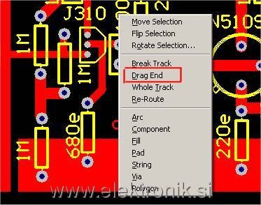

Pozna mogoče kdo metodo, da bi lahko premikal elemente skupaj s povezavami (routa-mi).
Povezal sem npr. AVR-ja in letvico za LCD zdaj pa sem ugotovil, da bi moral letvico malo prestavit. Kako to narediti, da ne bi bilo potrebno ponovno routat.

Exclamation /Prefereces/Drag Track
Ročno:
 Velikost datoteke:  29.04 KB
