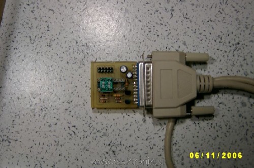

Enostavno Wink - naredi ga sam. Primeš čip, ga s prstom pritisneš gor in klikneš "write". Deluje preizkušeno brez težav, samo par poskusov (malo vaje) je potrebnih.

Če se ne motim, je to programator za 8 pinske pice? Če je tako, je med njimi tudi 12F629? Zelo bi potreboval eno takšno stvar...morda mi lahko kdo da link, do tegale vezja?

Na sliki je starejša varianta JDM programatorja. Ja, z njim se da programirat tudi 8 pinske PIC-e. Nekoliko spremenjena varianta je bila opisana v tej temi. JDM zna biti nekoliko muhast v nekaterih primerih (novejše izvedbe serijskih portov), so pa o tem člani na forumu že pisali. Sam ga sicer občasno še vedno uporabljam in zadeva vsaj pri meni dela načeloma b.p.
