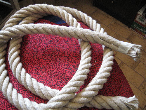

Kupil sem debelo vrv ki bi obesil na tram.Tako bo moj vnuk plezal.Ne vem kako bi dal kavelj ali kakšno objemko?Mora biti bobro pritrjen da ne izmuzne.

Prej nisem spomnil da bi priložil sliko.Premer je 30 mm.Kako bi delal zanko če je debela.

Zvrtaš luknjo 35mm skozi tram in pretakneš vrv skozi. Na koncih vrvi narediš navaden vozel in ga dobro zategneš. Bolj ko bo vrv obremenjena, bolj se bo vozel zategoval.
Če bo tebe zdržal bo tudi vnuka, brez skrbi.

To kar je predlagal bizgec bo boljše ker s pašnjakom boš samo na vozlu porabil meter vrvi.
Še boljše bi bilo, če bi dve U spojke navaril na kovinsko ploščico, to privijačil na gredo in v to vpneš vrv.
