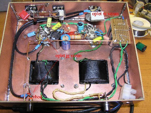

A ni običajna vezava predojačevalnik-potenciometer-ojačevalnik?
Kolikor imam jaz izkušenj je pri tako nizkih signalih izredno pomembna ozemljitev. Iz inputa sem zemljo vedno vlekel do potenciometra in iz potenciometra na ploščo. Šele iz plošče sem ozmeljil na skupno zemljo na ohišju. Če je bila zemlja priključena kje bližje vhodu, kot na plošči, je brnelo...

PrispevekObjavljeno: Sre Apr 30, 2008 8:03 pm    Naslov sporočila:   Odgovori s citatom
Mislim da slika bolje pove kakor bi jaz opisal.
Povezava vhoda ojačevalnika in potenciometra na ojačevalniku z elektronkami.
 Velikost datoteke:  568.67 KB
 Pogledana:  39 krat

PrispevekObjavljeno: Sre Apr 30, 2008 9:29 pm    Naslov sporočila:   Odgovori s citatom
Upam da si razumel. Oplet veži samo pri elektronki in vhodni vtičnici. Si vezje naredil na tiskanini ali kot zgoraj "po luftu"?

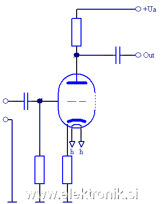

Pa ti se stalno ponavljaš! Si zato da se najde problem ali ne? Rolling Eyes
Shema, slikica...
 Velikost datoteke:  10.4 KB
 Pogledana:  5143 krat

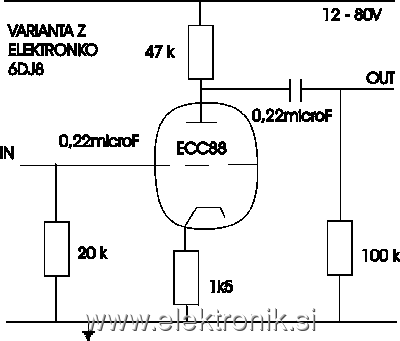

shema je tukaj, slike nimam
 Velikost datoteke:  3.44 KB
 Pogledana:  5137 krat
3 x 3 = 9
Aktiv.: 32.97
PrispevekObjavljeno: Čet Maj 01, 2008 9:35 am    Naslov sporočila:   Odgovori s citatom
Tam si napisal vrednost kondenzatorja, ki ga ni na shemi.
 Velikost datoteke:  3.88 KB
 Pogledana:  5119 krat

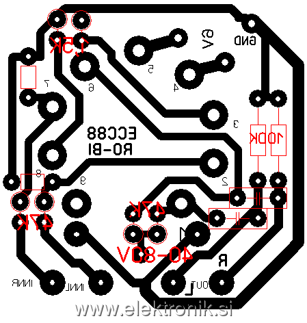

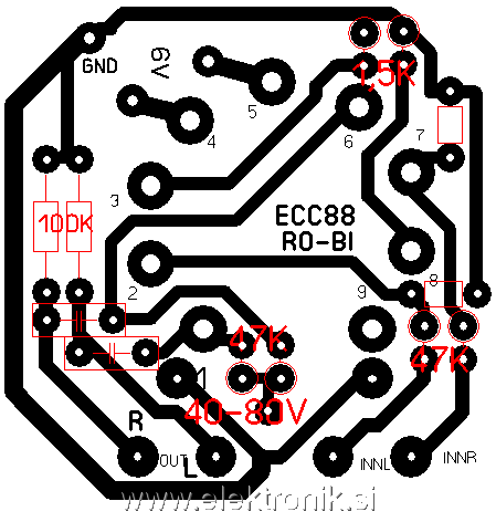

PrispevekObjavljeno: Čet Maj 01, 2008 11:39 am    Naslov sporočila:   Odgovori s citatom
Tisti kondenzator je tam samo za primer, če gre signal direkt iz DAC-a, da ga zaščiti. Drugače je tam 4.7K zaporedno, kot se vidi na pcbju.

PrispevekObjavljeno: Čet Maj 01, 2008 11:47 am    Naslov sporočila:   Odgovori s citatom
Čitaj
 Velikost datoteke:  2.93 KB
 Pogledana:  5092 krat
