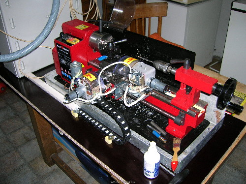

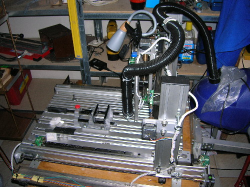

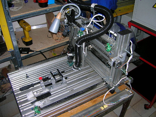

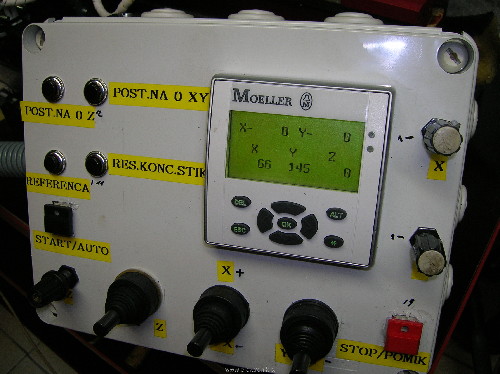

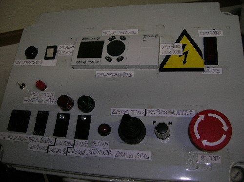

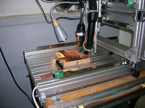

REZKALNI STROJ-CNC
Delovna pov: 350x400
Ogrodje :ALU profili
Vodila : linearna REXROTH
Motorčki; koračni 1A
Dreiverji:SMC 1500-CONRAD

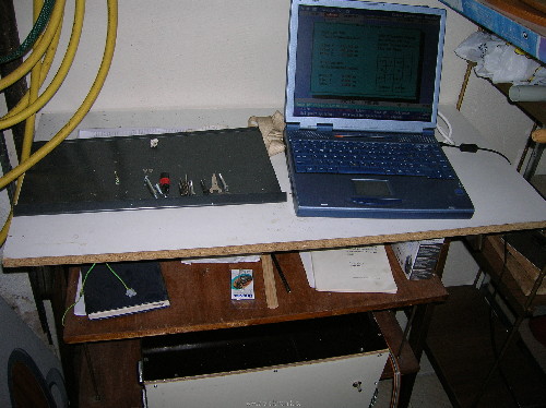

Program:PC-NC DOS
Natančnost:0.008mm

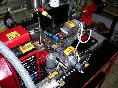

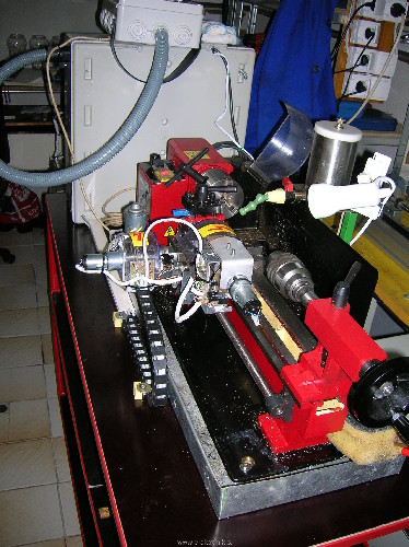

STRUŽNICA ROTWERK-predelana
Pogon X-Y OSI:enosmerni mororčki z elektr.reg.vrtljajev in v povezavi daj.impulzov
Vse povezuje krmilnik moeller MFD-Titan
Možno si je sprogramirati pot na X-Y Osi.
Natančnost 1\100mm

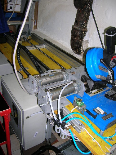

ŽAGA Z AVTOM.POMIKOM
Pogon prek 3f.el.mot.,v povezavi z LENZE frekvenčnikom,daj.impulzom,
ter moeller krmilnikom.

ŽAGA

Pošteno Cool
S čim se da narediti te rumene etikete z napisi? Je to kakšna posebna folija in tinta? Je vodoodporno?

Aja Very Happy Jaz sem mislil da gre za kako "ekstra" folijo iz papirnice, in nato v kakšen laserski tiskalnik, ali nekaj v tem smislu.
Drugače pa jaz zaenkrat uporabljam kar ročno Dymo pištolco na vrtljivi disk zgoraj Wink

To je točno to kar si želim napravit tudi v svoji delavnici ( samo dan bi moral imeti malo več ur in kakšen fond za katerega stara ne bi vedela ) Twisted Evil Vredu se mi zdi tudi ker je najboljša možno razmerje (vodilo, nosilnost , ponovljivost)/(kvaliteta)
Super narejeno.
Če lahko omenim okoli koračnih bi poskusil dati zaščito kot jo imaš pa kakšno harmoniko (meh).

Še nekaj slik!

Ključ si pustil v glavi stružnice. Hudo nevarna reč!
Sicer imaš montirano zaščito ampak človek zamenja stružnico, navada pa ostane...
Koliko je pa kaj točnost stružnice in rezkarja?

Podatki otočnosti so navedeni na začetku.
Predelava stružnice me je stala pribl.600E,za rezkalni ne morem točno reč,ker
sem ga naredil že pre dvema letoma in sem imel večino materiala že od prej
doma.

Ali dvomiš v mehaniko ali v elektroniko?
Dajalec impulzov je izveden z viličasto fotocelico TCST1103 in kolesom,ki ima
100 luknjic.Mehansko je en obrat 1mm,torej je natančnost do stotinke.Ti impulzi
prehajajo v hitre števce krmilnika-največja frekv.3Khz.Zavoro sem izvedel tako,
da sem za 15ms ob izklopu zamenjal pole na el mot.Pri počasnih(delovnih)
pomikih prehitka ni,pri hitrem pomiku pa največ 4\100.Teoretično je možno,
da se zaradi slabo izvedenega dajalca imp. le ti izgubljajo,ker nimam povratnih
informacij,vendar sem te preveril na osciloskopu.Pomik sem preveril z merilno uro
in je štimalo,mehansko pa tudi ni tako slabo narejena.
