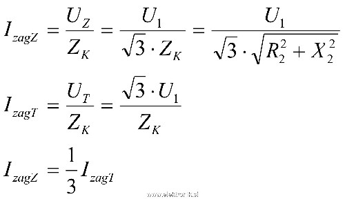

Za bolj natančni izračun zagonskega toka asinhonskih motorjev :
IzagZ = I zagonski zvezda
IzagT = I zagonski trikot
ZK = karakteristična impedanca rotorja
R2 = frekvenčno neodvisna
X2 = odvisna od frekvence (odvisna od slipa) - slip je zaostajanje hitrosti rotorja za hitrostjo statorskega vrtilnega magnetnega polja
[/img]

Še nekaj o priklopu, zagonskemu toku ter o zaščiti asinhronskih motorjev s kratkostično kletko...
Zgornje formule za izračun zagonskega toka AM so res praktično neuporabne, saj je potrebno poznati impedanco rotorja (tega podatka pa ponavadi nimamo)
Priznam, da sem v zgornjem postu pretiraval z faktorjem zagonskega toka - zagonski tok je nekako 2-6x večji od nazivnega.
Podatek, da je zagonski tok v vezavi zvezda 3krat manjši kot zagonski tok v vezavi trikot pa je pravilen. Seveda imamo zaradi tega tudi 3krat manjšo moč in pa 3krat manjši zagonski moment.

PrispevekObjavljeno: Čet Maj 29, 2008 10:12 pm    Naslov sporočila:   Odgovori s citatom
Še vedno trdim, da je tok v vezavi zvezda 3krat manjši kot tok v vezavi trikot.
Vsa zadeva pa gre nekako takole :
Če AM (asinhronski motor) priklopimo v zvezdo mu zmanjšamo napetost na navitju ene faze za kvadratni koren iz 3, tok v faznem navitju pa bo tudi za kvadratni koren iz 3 manjši (to kar trdi gospod Marjanp).
Ker pa je tok v dovodu k AM vezanem v trikotu za kvadratni koren iz 3 večji od toka v navitju trikotne veje (faznega toka), bo celotno znižanje zagonskega toka pri vezavi v zvezdo za 3krat.
Upam, da je sedaj razlaga boljša in lažje dojemljiva.

Razlaga zgornjega izračuna (1):
1. kvadratni koren iz 3 = večji padec napetosti na navitju (navitjih) v trikotu napram padcu napetosti na navitju (navitjih) v zvezdi,
2. kvadratni koren iz 3 = večji tok skozi navitje (navitja) v trikotu napram toku skozi navitje (navitja) v zvezdi,
3 = trikratna moč v trikotu napram moči v zvezdi.
(tvoja trditev pa izgleda takole *****):
kvadratni koren iz 3 * 3 = 3 (2)
(s tem izračunom nekaj ni v redu, vsaj jaz mislim tako)
Razlaga zgornjega izračuna (2):
1. 3 = večji tok skozi navitje (navitja) v trikotu napram toku skozi navitje (navitja) v zvezdi,
2. 3 = trikratna moč v trikotu napram moči v zvezdi.
(če slediš obema formulama, nekako na koncu osnovne šole ugotoviš, da je zgornja (1) pravilna, spodnja (2) pa nepravilna).
Fora je v tem. Priključne sponke motorja so vedno priključene na tri faze - medfazno (400V med vsako fazo). Bistvo pa je, kakšen je padec napetosti na navitju (navitjih). Moč se izračunava (poenostavljeno) padec napetosti na bremenu * tok skozi breme (velikost toka premosorazmerno sledi napetosti, saj je v tem primeru upor enak).
V zvezdi je na vsakem navitju padec napetosti Ufazna (recimo 230V) - v zvezdišču se ustvari umetna ničla. Tako je en konec navitja priključen na fazo, drugi pa lahko rečemo, da na ničlo, pa čeprav na umetno.
V trikotu pa je na vsakem navitju padec napetosti Umedfazna (recimo 400V) - saj je vsak konec navitja priključen na eno od faz.
Kar se tiče toka obstaja samo tok skozi breme. Pomeni dovodni tok je enak odvodnemu toku (samo predznak se spremeni). (Fazni tok pa je pri različnih padcih napetosti različen, tega računamo in ga tukaj še ne moremo upoštevati kot cifro).
Kar se tiče delitev tokov v trikotu je resnica. Samo ni nujno, da se ta dva deljena tokova samo seštevata. Dejstvo je, da če gledamo trenutno smer toka po dovodni žici se ta tok razdeli, kam pa ta tok (smer) teče je pa odvisno od trenutnega potenciala (napetosti) na nasprotni strani obravnavanih navitij. Pomeni, da se dva tokova skozi dva navitja, katera sta v vozlišču zvezana na eno od faz med seboj nekaj časa seštevata in nekaj časa odštevata. Kar ti pove eden od Kirffovovih zakonov "pritekajoči tokovi = - odtekajoči tokovi" (velja za vsa vozlišča). Praktično to po tvoji teoriji pomeni:
tok 1. faze + tok 2. faze + tok 3. faze = 0A (velja za vezavo zvezda in trikot) v vskem trenutku (po tvoje v vsakem dt).
Dokaz:
Če to ne bi bilo tako, bi nam FID stikalo odklopilo (FID stikalo deluje na diferenco toka, in če je diferenca toka večja ali enaka deklarirani vrednosti na FID-u (v Amperih) le ta izklopi). Upam pa da veš, da 3 fazni motor za delovanje ne potrebuje ničle, kar dokazuje, da po ničli v dani situaciji tok ne teče, seveda če je asinhronski stroj (AS) izpraven.
Potem je po tvoje resnica, kar je napisano v sledečem stavku:
In če to tako računaš je moč v trikotu in v zvezdi vedno 0W (saj zmnožek z nič vedno da rezultat 0).
Dejstvo pa je drugačno. Najprej moraš ugotoviti katero vrednost ti v sinusni napetosti pomeni 230 oziroma 400Vac (poslano ZS, da si to pomagaš sam razložiti, seveda sem pa to stvar pripravljen pomagati razčleniti tudi jaz).
Drugi dokaz - moja razlaga (v kontekstu izračinavanja toka 3f AS):
Če se na uporu zmanjša napetost se proporcjonalno zmanjša tudi tok. Induktivna upornost tu nima bistvenega vpliva saj je frekvenca vedno enaka. V tem primeru lahko tako, ohmsko upornost in induktivno upornost sešteto vektorsko, obravnavamo kot ohmski upor.
oprosti mojemu preprostemu vprašanju:
Kako dobimo število 3? (že enkrat omenjeno zgoraj)
3 = kvadratni koren iz 3 * kvadratni koren iz 3 (po moje, žal po tvoje je drugače)
Razlaga (ponovim - po moje):
3 = trikratna moč v trikotu napram moči v zvezdi,
2. kvadratni koren iz 3 = večji tok skozi navitje (navitja) v trikotu napram toku skozi navitje (navitja) v zvezdi.
Uporabi v najbolj enostavni formuli:
Pt=kvadratni koren iz 3 * padec napetosti na navitju v zvezdi * kvadratni koren iz 3 * tok skozi navitje v zvezdi
Pt .... moč v trikotu (dobiš da je Pt 3-krat večja kot v zvezdi)
kvadratni koren iz 3 * padec napetosti na navitju v zvezdi = padec napetosti na navitju v trikotu,
kvadratni koren iz 3 * tok skozi navitje v zvezdi = tok skozi navitje (navitja) v trikotu.
*off topic*
Jaz faze na elektro-motorju preverjam s tremi žarnicami, zvezanimi v zvezdo. Žarnice so seveda 230V-oltne. Če ene faze ni, ena žarnica ugasne, ostali dve pa goriti slabše. Metoda je uporabna predvsem kadar motor vkljaplja kontaktor, kateremu včasih zataji eden od močnostnih kontaktov.
Če ne verjameš, vzemi tri žarnice, ene konce teh žarnic zveži skupaj = zvezdišče, druge konce teh žarnic zveži na vsako fazo. Nato z V-metrom pomeri kolikšen je padec napetosti na žarnici (na vsaki je 230V - pri medfazni napetosti 400V).
Prosim za odgovor.
Marjan

No pa dejmo še enkrat Smile
Saj se skoraj v vsem strinjava, samo tok, kateri priteče od varovalk do motorja nama še povzroča malo težav.
Pravilno smo do sedaj ugotovili, da je napetost na faznem navitju v zvezdi za sqrt(3) manjša kot pa v trikotu in temu normalno sledi tudi tok.
Oba trdiva, da je tok v faznem navitju v zvezdi za sqrt(3) manjši kot pa v trikotu, kar je seveda res.
Dovodni tok v zvezdi je tudi enak faznemu, saj je na dovodni priključek vezano samo eno navitje.
Ampak dovodni tok v trikotu pa nikakor ne more biti isti kot pa fazni, ker sta na dovodno sponko priključeni dve navitji (upam, da se s temu tudi strinjamo).
Res je, da je po Kirchhoffovem vsota vseh tokov v vozlišču enaka 0.
Strinjam se tudi, da se trenutne vrednosti faznih tokov v vozlišču (priključna sponka) v nekaj časa seštevajo, nekaj časa seštevajo.
Rezultat tega seštevanja pa je ravno tako sinusni tok, ki ima neko efektivno vrednost. To je dvodni tok. In ta dovodni tok ne more biti isti kot fazni (saj se fazni tokovi seštevajo, odštevajo).
Torej (še enkrat):
- Fazni tok v zvezdi je enak dovodnemu toku.
- Fazni tok v trikotu je za sqrt(3) večji kot pa fazni tok v zvezdi
- Dovodni tok v trikotu ni enak faznemu toku v trikotu (je za nek faktor večji - za sqrt(3))
Vidimo, da dovodni tok v zvezdi ni samo za sqrt(3) večji, kajti koren iz tri dobimo že pri primerjavi faznih tokov, upoštevati pa je potrebno še razliko med faznim tokom in dovodnim tokom v trikotu.
Zato še vedno trdim, da je dovodni tok v zvezdi 3 krat manjši kot v trikotu.
Fazni tok je tok, ki teče skozi eno navitje.
Priznam tudi, da sem moral za tole pisanje malo pogledati v kakšno knjigo (da se le ne bi zmotil in zavajal druge) :
Datoteka, ki je bila prilepljena nekaj postov nazaj - Priklop in zagon AM1.pdf - je skenirana iz učbenika Električne inštalacije
Ostale zapisane "modrosti" sem zbral iz zapiskov predavanj
Če v google vtipkaš "zagon asinhronskega motorja" dobiš že v prvem zadetku povezavo ELEKTROMOTORNI POGONI Z ASINHRONSKIMI MOTORJI , kjer je v poglavju 3.2.4 opisan zagon zvezda/trikot.
Priponka v tem postu pa je slika iz Friedrich-ovega Priročnika za elektrotehniko in elektroniko
Prepričan sem, da se avtorji omenjene literature ne motijo in zato tudi vztrajam pri razmerju tokov zvezda/trikot=1/3.
