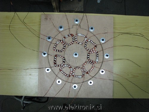

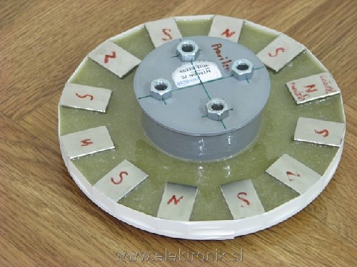

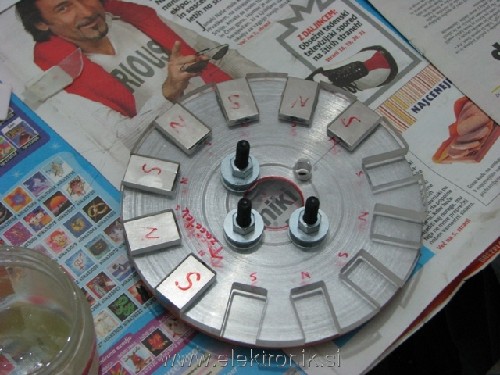

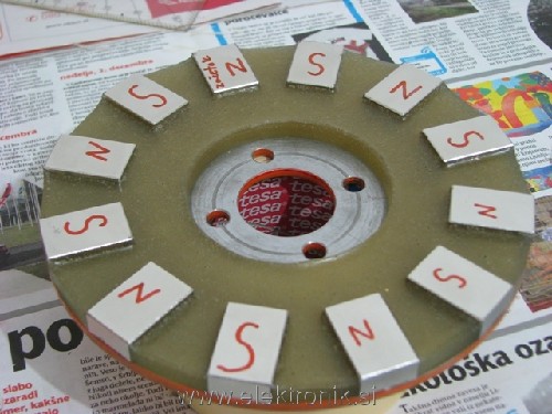

vetrna elektrarna ke končno narejena, zato sem pripel nekaj slik saj vidim da je kar nekaj ljudi zainteresiranih za izdelavo take vetrne elektrarne.
P.S.
Če imate čas in voljo je jo vredno izdelati.
Za dodatne infor; klemen.cigoj@siol.net

Izgled je dokaj profesionalen Wink . In to že deluje?

vetrnica je bila dokončana že tri tedne nazaj, in deluje moram pa opraviti še nekaj testov z obremenitvijo( na generator bom vezal čim močnejše breme) ter miril temperaturo da vidim koliko se navitja segrejejo. Drugače pa vetrnica deluje super pri hitrosti vetra okrog 40km/h daje napetost cca.15V ter napaja dve avtomobilski žarnici brez problema. Sicer pa bo vetrnica namenjena zgolj polnjenju akomulatorja.
