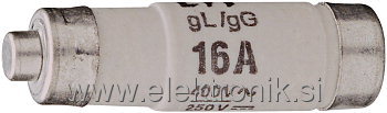

Zadnje čase se bolj igram z el. napeljavo delavnice,kjer je že obstoječa stara napeljava. Ker bom nekaj omaric,vtičnic,kablov izkoristil,me zanima kakšen tip je varovalka na sliki? Ali se še dobi? Vem,da je FID boljši,vendar mnogo dražje,saj bom moral omarico predelati na FID. Zanima me tudi ali obstajajo varovalke za večjo amperažo,naprimer 20A? Če se jih neda več dobiti,potem bom pa res dal na FID,samo prej vprašal,ker v Merkurju in v Efektu je nisem zasledil.

Ta tip varovalke se uporablja v glavnem v industriji in se brez problema dobi v el.
trgovinah ,tudi v večji amperaži.Če imaš v delavnici izvedeno ničenje potem FID
ni nujno potreben.

Ničenje,ter maso imam(sedaj,ko ni v uporabi). Za kakšne amperaže pa obstajajo? Rabil bi vsaj 20A lahko več,16A bom imel za enofazne vtičnice. Kaj pa grlo,ter tisto "sedlo",kamor dam varovalko,ter vse skupaj "prišraufam" v grlo? Ter kateri tip varovalke je?

Ta tip varovalke(NEOZED) gre do 35A ,dobiš pa vse v kompletu v vsaki večji
el trgovini.

Vili,hvala za infromacijo,grem v petek malo v nabavo,ko sem v LJ.
P.S: Našel tudi vse podatke o tem tipi varovalk: http://us.ferrazshawmut.com/oem/media/pdf/NEOZED.pdf

Imaš dve vrsti teh vložkov:
-D01 (ožje)- 2A do 16A
-D02 (širše)- 20A do 63A
Dobiš jih praktično v vsaki trgovini z elektromaterialom...
