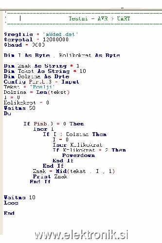

Iz AVR-ja hočem izpisati tekst na terminal z priloženo kodo (znak za znakom)
Istega mi sicer izpiše, vendar vsak znak v svoji vrstici. Zakaj?
Kaj ne znam?, kaj je treba nastavit, da bo delovalo kot želim?
Primer: tekst = Poslji
Izpis na termilau:
P
o
s
l
j
i
Hvala za pomoč

Če prav razumem s funkcijo print izpisuješ posamezne znake. Funkcija print, pa na koncu doda sama še dva znaka, 13 10, kar terminal interpretira kot novo vrstico.
ker si pri print ukazu opustil znak ;
Namesto
Print Znak
napiši
Print Znak;
V tem slučaju bo bascom napisal samo znak, in ne dodal dva bajta, ki pomenita novo vrstico.

Vilko, hvala
