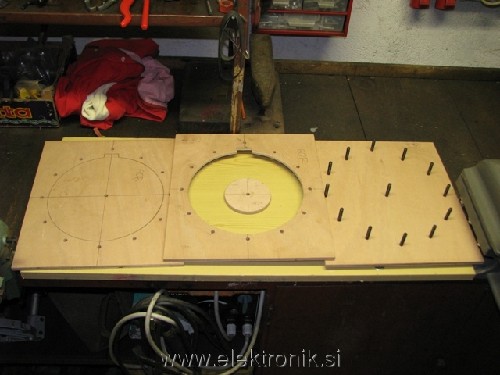

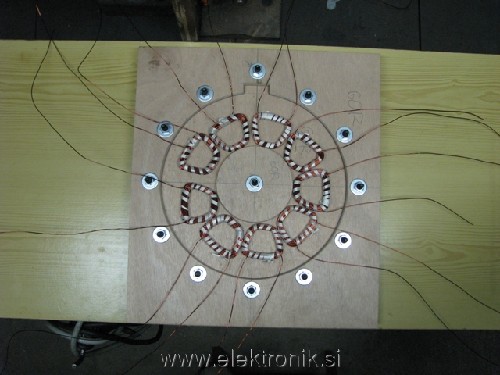

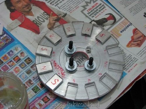

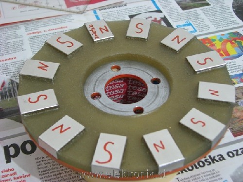

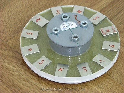

vetrna elektrarna ke končno narejena, zato sem pripel nekaj slik saj vidim da je kar nekaj ljudi zainteresiranih za izdelavo take vetrne elektrarne.
P.S.
Če imate čas in voljo je jo vredno izdelati.
Za dodatne infor; klemen.cigoj@siol.net
