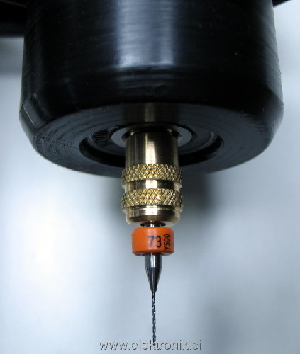

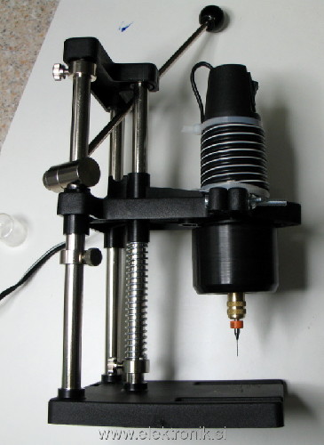

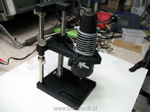

Pred nedavnim sem naročil pri HTE mali vrtalni strojček - kompletno z malim namiznim stojalom. Tega imam namen uporabljati za vrtanje TIV. Ko je zadeva prišla do mene in po preizkusu, se je takoj videlo močno "opletanje" glave. Stojalo je lepo "plesalo" po mizi. Mislil sem si pač "malo denarja-malo muzike in se pomiril. Cena kompleta je bila 56 €. Inovativna žilica mi ni dala miru in takoj sem našel rešitev. Z ozirom, da je vpenjalna glava prilično dolga, sem se odločil, da le to še dodatno fiksiram z ležajem. Takoj sem postružil iz koterma potrebno ohišje. Na zgornji strani sem zastružil v globino 19 mm potreben premer spodnjega dela vrtalnega stroja, na katerega potem nataknem ta dodatek iz koterma. Na spodnji strani pa sem isto zastružil potrebno odprtino za omenjen ležaj dimenzij 10x25x8 mm. Zadevo sem sestavil. Takoj se je videlo, da glava več ne opleta. Stojalo lepo mirno stoji na mizi. Zadeva deluje UFB!
Izvedba se lepo vidi iz priloženih fotografij!
Janez

Super rešitev! S to težavo se marsikdo srečuje,zato je dobro ,da si jo objavil.
