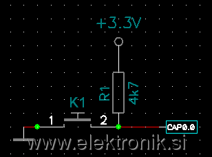

Zdravo!
Je slučajno že kdo opazil kakšne težave z input capture pri LPCjih? Če priklopim tipko in pullup na input capture pin (priložena slikca), se pri spuščeni tipki - na pinu je 3.3V - za upore večje od cca 2.5k neprestano prožijo interrupti. Če upor zmanjšam, je ok. Izgleda kot bi imel pin pulldown, česar pa kot je meni znano, serija 214x nima. Poskusil sem na dveh različnih procesorjih, pa je bilo popolnoma identično. Ima kdo kakšno idejo?
Lp!

PrispevekObjavljeno: Sob Jul 04, 2009 8:18 pm    Naslov sporočila:   Odgovori s citatom
Pomeri tok, ki teče skozi R1, pa boš vedel zakaj gre!
Verjetno pin ni v stanju high impedance!
Se ti to dogaja na vseh pinih?
LP GJ

PrispevekObjavljeno: Sob Jul 04, 2009 10:35 pm    Naslov sporočila:   Odgovori s citatom
Res mi ni jasno... stvar je ponovljiva, sem poskusil na CAP0.0 in CAP0.1. Mogoče bi lahko poskusil še na CAP1, vendar mi je čudno to da se dogaja na dveh različnih procesorjih enako. V končni fazi se ne mislim sekirat, ker bo v vsakem primeru treba spredaj dati schmitt trigger, tako da bo signala dovolj (v koncni aplikaciji pride notri audio signal namesto tipke). Bom pa pomeril še tok, ker je stvar res čudna.

PrispevekObjavljeno: Sob Jul 04, 2009 11:24 pm    Naslov sporočila:   Odgovori s citatom
Vsekakor je stvar nenavadna in reševanje z dodatnim hw je nesmisel. Podobno kot tablete, glava ne boli več, lahko zaspiš in podobno a težava ostane, le skrila se je.
Sam sicer ne uporabljam input capture za branje tipk, ga pa uporabljam za ostale stvari in nikoli nisem imel težav.
Kaj pa firmware? Je vse prav nastavljeno, vklopljeno, izklopljeno itd? Uporabljaš prekinitve? Katere?
