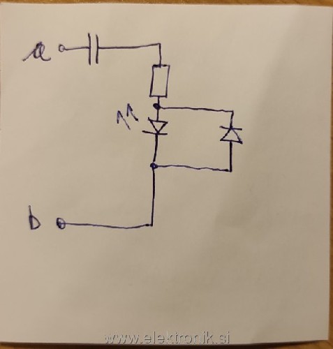

PrispevekObjavljeno: Sre Okt 25, 2023 7:00 pm    Naslov sporočila:   Odgovori s citatom
veso266 je napisal/a:
Napetost zvonenja rabim zato, ker bi rad vklopil ledico (nima veze če je sinus, bo ledica pač utripala) ko detektira ring voltage, samo na led pač nemorem dat več kot 3V napetosti, zvonenje je pa verjetno večje
- izračunaj upor ob predpostavki da je 60V med a in b , tok skozi LED = 15mA, U LED = 2V;
- kondenzator je od 470nF do 2,2uF / 100V ;
- izračunaj kapacitivno upornost kondenzatorja pri 25Hz in pri 50Hz in jo prištej uporu;
- če ne sveti, daj prvi manjši upor, itd;
 Velikost datoteke:  22.46 KB

PrispevekObjavljeno: Čet Okt 26, 2023 12:11 pm    Naslov sporočila:   Odgovori s citatom
psevdonim je napisal/a:
Aha thnx (vem da je tema malo zašla, samo za svojo temo je pa vseno premalo materiala)
Takole sem naračunal
1.
Napetost upora
(U = R*I) ->
U_LED = 60V (zakaj predpostavljamo da je 60V, a ni to zelo ohlapno navedeno kot je @jozkoc je reku da je od 60Vef ... 80Vef)
I_LED = 15mA
padec napetosti čez upor = 60V-2V = 58V
R = V_drop / I
R = 58V / 0,015A
R = 3866Ω
kapacitivna upornost kondenzatorja
Xc = 1 / (2 * π * f * C)
Za 25Hz
Xc = 1 / (2 * 3.14159 * 25Hz * 470nF) = 1350Ω
Za 50Hz:
Xc = 1 / (2 * 3.14159 * 50Hz * 470nF) = 675Ω
Upor ki ga rabim je torej: 1350Ω+675Ω+3866Ω = 5891Ω (kje se pa takega dobi pa nimam pojma)
Zdej ohlapnost me malo skrbi (včasih ko si lahko pričakoval določeno napetost v določeni državi je bilo vse vredu, zdej je pa od ATA (Analog Telephone adapter (Innbox V60U od telekoma naprimer) do ATA odvisno kaj ti bo dal
mateik
Prispevkov: 261
Aktiv.: 7.49
PrispevekObjavljeno: Čet Okt 26, 2023 2:40 pm    Naslov sporočila:   Odgovori s citatom
Vzemi 10k potenciometer, nastavi na približno vrednost in z regulacijo nastaviš da LED sveti medtem pa z voltmetrom pomeriš pravilni padec na LED.
Ko imaš to narejeno potem premeri potenciometer pri kakšni upornost je LED svetila in kupiš tak upor oz največji približek. Lahko jih tudi sestavljaš da dobiš pravo upornost..ali pa počasi z olfa nožem praskaš plasti iz njega (upornost se povečuje, ko ga tanjšaš)
