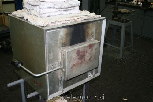

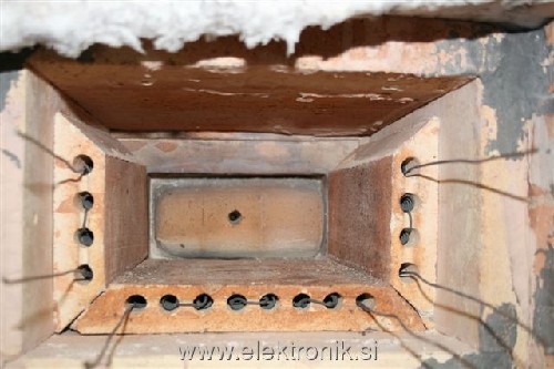

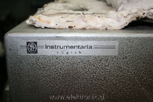

Imamo kalilno peč Instrumentalia Zagreb, ki pa je nažalost crk..la. Peč je kar precej stara in je dobro obratovala. Zanima me če pozna kdo v sloveniji servisearja za te peči.

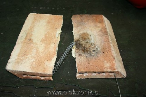

Če je samo cegel počil, bi lahko zamenjal zgornjega in spodnjega med seboj.
Če je pretrgana cekas žica, bi jo mogoče lahko kar zvil in zanetal skupaj?

Delovna temperatura peči je 1000-1140 stopinj. Tako da nobeno "flikanje" ne pride v poštev. Nekje moram staknit cigle ali kompleten grelec.
Pri grelnih žicah je pa tako, ko pridejo enkrat na temperaturo jih kasneje ne moreš več preoblikovat. Pri kasnejših mehanskih preobremenitvah pokajo kakor, da bi bila grelna žica iz stekla.

Flikanje žice je možno (odvisno od premera) s posebnimi visoko temperaturnimi sponkami. Če pa je grelec star je bolje da naviješ novega! Tudi opeko lahko narediš novo iz specialnega visoko temperaturnega cementa, vendar se mora potem pravilno posušiti in skristalizirati, to traja nekaj dni, temperatura mora biti vodena po diagramu proizvajalca!
