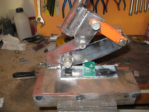

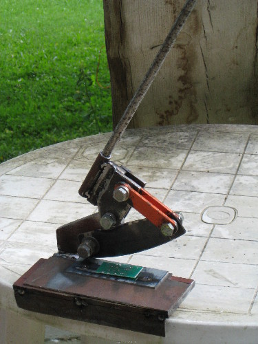

Lotil sem izdelave namizne škarje za rezanje pertinaks,vitroplast in tanke pločevine.Še ni dokončano,ker vijake bom dal obdelat pri strugarju.Še ena od blizu.

Odlično a rezilo si tudi sam izdelal?

Rezilo sem napravil od list strojne žage.In zvrtal luknjo.

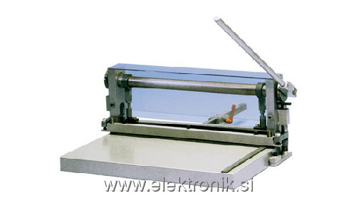

Imam še eno vprašanje.Imakdo kdo to na sliki podobno škarje?

Jaz sicer ne vidim razloga zakaj bi moral vijake obdelati - takole izgleda popolnoma lepo in že profeisonalno.

Lepo narejeno Andrej Applause . Tole bi verjetno odrezalo tudi kaj tršega, ne samo pertinaksa Wink .

Hvala,še nisem poskusil.Verjetno bi šlo.Najbrž bom še eno napravil večjega z močnejšo rezilo.

protoncek je napisal/a:
Verjetno je mislil dati izdelati vijake, ki v določenih delih nimajo navoja. V tem primeru je celotna dolžina vijaka navoj in se kovina brusi po navojih.
protoncek
Prispevkov: 9573
Aktiv.: 40.92
PrispevekObjavljeno: Sre Jun 04, 2008 9:33 pm    Naslov sporočila:   Odgovori s citatom
Ja, mogoče. Drugače je zračnost mogoče doseči z varnostnimi maticami - zategneš malce manj kot do konca in je to to. Pri tako majhnih hitrostih to ni problem---je pa lahko zaradi velike sile, ki se pojavlja na vijakih, ja. No, definitivno so obdelani vijaki bolj strokovna rešitev in izdelek kljub vsemu izgleda bolje...Za take stvari bi pa včasih rabil doma kakšno minimini stružnico - tam do 500 mm nekje. Problem je ker so drage kot pes...

Andrej tisto so po mojem mnenju škarje za papir. Če rabiš recimo kakšno knjigo obrezat. Kolikor sem si zadevo ogledal v službi bi rekel, da za kakšne trše zadeve nebi bila dobra. Bom ob priliki malo natančneje pogledal.

jjakob je napisal/a:
Ja,imaš prav.Pa imaš telepatijo. Very Happy
