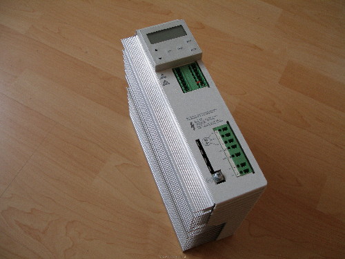

En primer
LENZE tip: EVF8204-E
-input: 1/N/PE AC 230V 17A
-output: 3/AC 0-230V 9,5A 2,2kW 0-480Hz
 Velikost datoteke:  1.17 MB
 Pogledana:  14 krat
LP Panasonic
