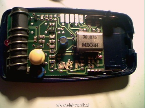

Ali si prepričan da je kristal 30.9MHz ali pa je 30.875MHz?
En tak oddajnik od Nice imam pri roki in je v njem omenjeni kristal!
25KHz bi znalo biti velika razlika za dober sprejemnik.

PrispevekObjavljeno: Sre Jan 12, 2011 9:58 pm    Naslov sporočila:   Odgovori s citatom
na kristalu je oznaka 30.9, v dokumentaciji, ki jo imam, piše, da gre za 30.9 MHz prenos.
