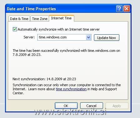

PrispevekObjavljeno: Pet Avg 07, 2009 9:29 pm    Naslov sporočila:   Odgovori s citatom
A tisto, kar ti windowsi ponujajo ni dovolj?
 Velikost datoteke:  32.7 KB
._. _ _ ._. _.__. _|
[ (_](_)[ (_] /_(_]
._|

Tisto, kar ponujajo polkna je treba samo še malce predelat, da se update naredi bolj pogosto.
Sistemska ura na mamaplati namreč običajno ne zdrži dolgo "absolutno" točnega časa, saj se sinhronizira mislim da na 7 ali celo 10 dni...

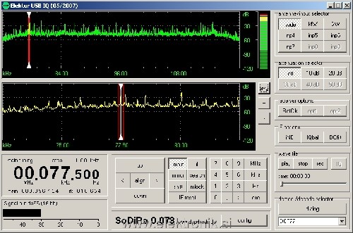

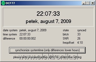

Jaz sinhroniziram malo bolj komplicirano, zato pa na tisočinke točno. Zelo važno, sploh za budilko zjutraj. Wink
 Velikost datoteke:  54.77 KB
 Velikost datoteke:  236.62 KB
 Pogledana:  25 krat

Kot pravi MadMax, tudi po moje je NTP, ki ga že sami windovsi omogočajo čisto dovolj. Edino pojdi v regedit in poišči mapo HKEY_LOCAL_MACHINE\SYSTEM\CurrentControlSet\Services\W32Time\TimeProviders\NtpClient ter v SpecialPollInterval zmanjšaj interval posodabljanja na nekaj ur (napišeš čas v sekundah).

Aktiv.: 61.88
PrispevekObjavljeno: Sob Avg 08, 2009 12:52 pm    Naslov sporočila:   Odgovori s citatom
Branez je napisal/a:
DCF77 je lahko natančen tam do 1s kajti sinhro inpulzi prihajajo vsako sekundo (razen ob 60-ti sekundi - takrat impulz izostane) V eni minuti je prenešena kompleta informacijo o minutah, urah,dnevu v mesecu, dnevu v tednu, mesecu v letu, ter samem letu.
("DCF ura je prav tako "milenijsko hroščata" Podatek o tisočletju se ne pošilja)
