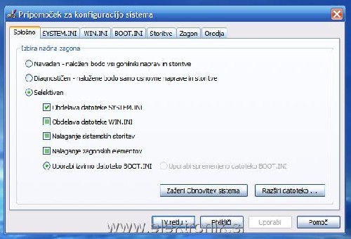

Prva stvar ki jo pogledam je količina ikonic desno spodaj. Odstranim vse razen tistih ki so nujne!
Tam je res preveč ikonic. Kako naredim to?
airwolf
Prispevkov: 2221
Aktiv.: 10.66
Kraj: Polhov Gradec
PrispevekObjavljeno: Ned Jun 29, 2008 10:03 am    Naslov sporočila:   Odgovori s citatom
Sam za to uporabljam MSCONFIG. Klikneš na Start, nato na Zaženi in v okence vpišeš msconfig. Potrdiš z V redu. Nekatere ikonice pa imajo možnost, da se jih znebiš brez tega tipkanja. Zaženeš program, ki povzroča to ikonico in mu naročiš, naj se na zažene skupaj z Windowsi.

PrispevekObjavljeno: Ned Jun 29, 2008 10:13 am    Naslov sporočila:   Odgovori s citatom
Naredi kot ti je svetoval airwolf. Uporabi MSCONFIG, ker prisanje registra je lahko navarno. Kaj pa vsak proces pomeni pa google!
