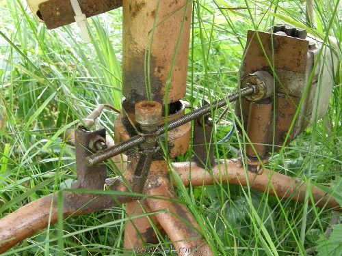

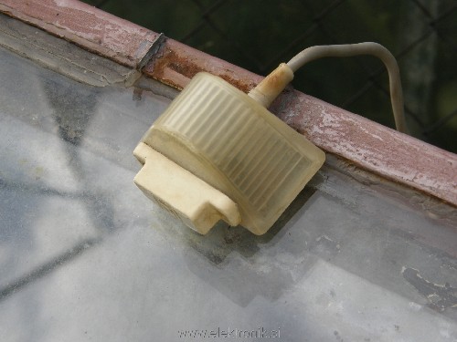

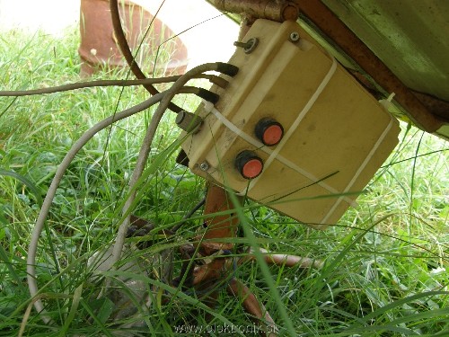

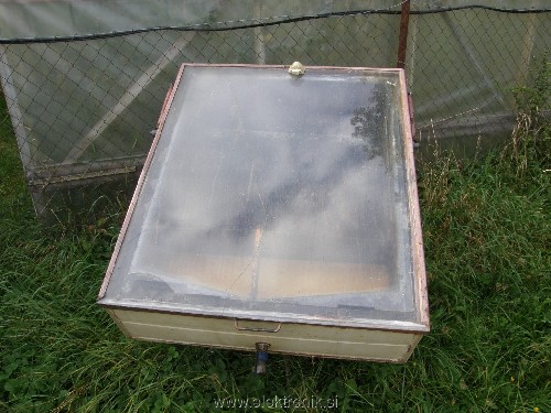

Prispevkov: 4222
Aktiv.: 17.83
PrispevekObjavljeno: Ned Avg 31, 2008 5:47 pm    Naslov sporočila:   Odgovori s citatom
kot zanimivost:
v kočevju sem videl več '' sončnih topilnikov satovja'' modul gor pa je skoraj identičen kot ga je opisal Silvo. Zanimivo se mi zdi da na tak način topijo satovje.
Reagira pa tudi dosti učinkovito. (prekril fotocelico z roko )
 Velikost datoteke:  437.56 KB
 Pogledana:  13 krat
 Velikost datoteke:  448.85 KB
 Velikost datoteke:  494.46 KB
 Velikost datoteke:  479.47 KB
