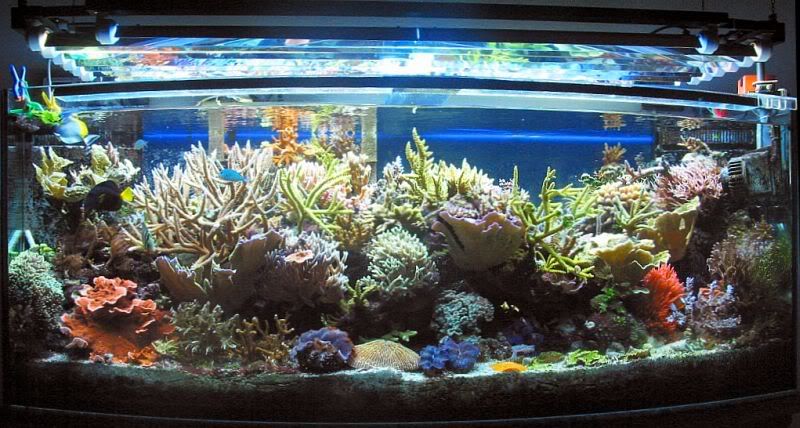

Vse skupaj bo namenjeno za hlajenje vode v akvariju. Bolj ko se bo segrela bolj bodo pihali ventilatorji in jo hladili.

Hja.. gre za morski akvarij.
V temu akvariju je veliko koral te a za rast potrebujejo ogromno svetlobe. Prav zato je akvarij osvetljen z 588W T5 cevmi. Te so tiste, ki izdatno grejejo vodo. Poleg teh cevi so v sistemu še črpalke, ki prav tako a čepav malo manj grejejo vodo.
Sedaj že dve leti rešujem težavo tako, da imam preprost adapter iz 220V na 4.5, 6, 7..5, 9 in 12V ter na izhod vezana dva 12x12 ventilatorja, ki pihata od strani na gladino vode v akvariju. Glede na temperaturo ročno preklapljam med različnimi napetostmi..
Sedaj pa bi rad vse skupaj malce avtomatiziral..
Idelana temperatura sistema je nekje okrog 26-28 stopinj
Prostor je klimatiziran a kljub temu osvetlitev greje vodo. Z ventilatorji pač pospešujem izhlapevanje in tako hladim vodo.
