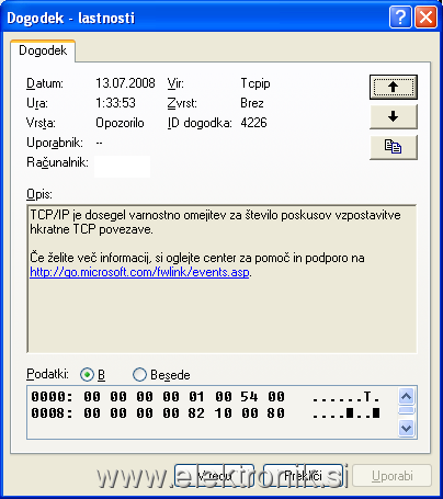

PrispevekObjavljeno: Ned Jul 13, 2008 2:04 am    Naslov sporočila:   Odgovori s citatom
Poglej v Pregledovalnik dogodkov v Skrbniških orodjih. Poišči opozorilo Tpcip (glej priponko). Z inštalacijo SP2 se zaradi varnosti omeji število povezav. To se da odpraviti -> Link
Sicer mislim, da je to že bilo opisano a trenutno ne najdem.
Moj primerek.

@Vlibalt, tega mi ne gre namestit. Piše nekaj da bimoral imet 64-bitni sistem ali nekaj takega.

Mogoče ve kdo kako odpreti datoteko Tcpip.sys? Ker bi moral to spremeniti:
Koda:
TCPIP.SYS
359,040 bytes, version 5.1.2600.2505
Offset 130  (This is the checksum!)
FROM:  27 C3 05 00  TO:  1B C4 05 00 (<--- corrected checksum)
offset 4F322
FROM:  A0 00 00 00  TO:  FE FF FF 00 (<--- unlimited connections)
V tem je finta. In bi moral nekako odpreti to .sys datoteko da bi to spremenil.

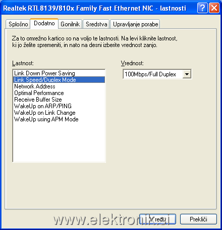

PrispevekObjavljeno: Ned Jul 13, 2008 10:51 pm    Naslov sporočila:   Odgovori s citatom
Probaj pogledat v konfiguracijo mrežne. Glej priponko, če imaš nastavljeno Link speed/Duplex mode tako kot je v priponki.
Tako naj bi bilo.
