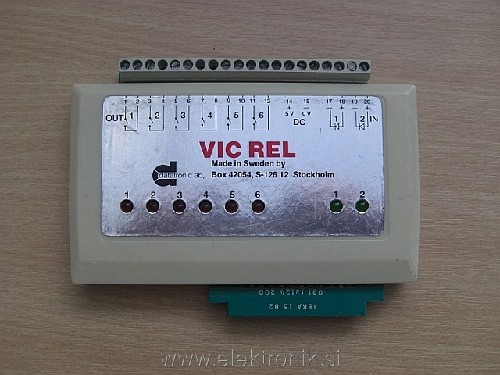

Danes sem imel precejšnjo srečo in pod roke mi je prišlo tole:
Je popolnoma delujoč, le nekateri priklopi so poškodovani.

Kakšno funkcijo ima?

I/O kartica za commodorja...

6 relejev za vklop izklop ter dva vhoda za povratno informacijo.
