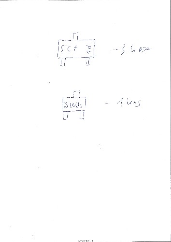

Popravljam GSM modul in bi prosil ce bi mi kdo lahko pomagal pri razvozlavanju sledecih komponent katerih oznake so na sliki.
Kaj bi to dejansko blo, kje bi se dobili, bi prosil za pomoc.
Hvala!

5Ct naj bi bil BC807-40, WJs pa BCR135
Tako piše Tukaj

BC807-40 imajo tudi v IC-ju. BCR135 sicer nimajo imajo pa BCR116, ki bi po datasheetu tudi moral kar ustrezati. Cena 8c za kos, se pravi za vse skupaj manj kot 0,5 €.
BCR135 lahko v IC-ju naročiš od Farnella, če želiš imeti prav tega, le kak dan bo za počakati. Ko pride te obvestijo, potem pač prevzameš vse skupaj
