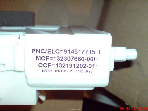

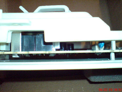

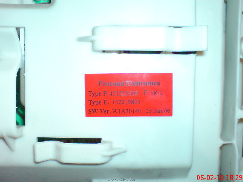

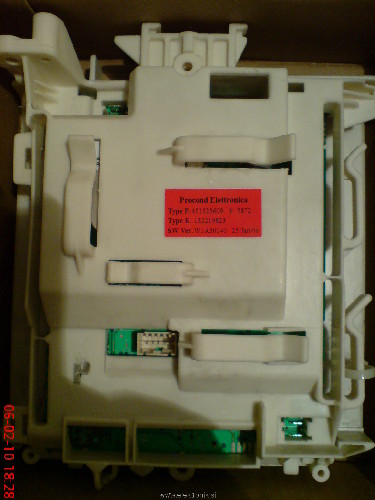

se kdo pri nas ukvarja s popravili te elektronike, ali se to pošlje na naslov na sliki - Procond Elettronica ?

PrispevekObjavljeno: Ned Feb 07, 2010 11:29 am    Naslov sporočila:   Odgovori s citatom
Izkušnje kažejo, da je za večino odpovedi elektronike v pralnih in sušilnih strojih krivo vibriranje. Povečini vibracije povzročijo počene lote, največkrat na priključnih kontaktih za konektorje (če so priključki lotani na ploščo) oz. na relejih.
Običajno je dovolj detaljni vizuelni pregled plošče, da se te napake odkrijejo, potem pa še kontrola delovanja relejev. S tem se reši preko 90% napak na elektroniki. To bi moral znati preveriti vsak elektronik. Serviserji velikokrat vgradijo 'novo' ploščo, staro ponudijo nazaj a večina reče - ne rabim. Sledi popravilo in čiščenje stare plošče, pakiranje v original embalažo, ki jo serviserji vedno odnesejo .... do ponovitve pri naslednji stranki. Glede na to, da je cena elektronike večinoma ranga 100E+, popravilo stare pa izvedeno v manj kot uri .........

PrispevekObjavljeno: Ned Feb 07, 2010 7:31 pm    Naslov sporočila:   Odgovori s citatom
hvala za nasvet. Serviser je nekaj govoril o tem, da je poslal ploščo na kontrolo nekam v Ljubljano, kjer pa se je izpisovala vedno ista napaka, zato so mu vrnili to, originalno, in dodali novo. Ali "novo", kakorkoli.
Ok, bom poskusil razdreti plastiko okoli plošče in pogledati s povečevalnim steklom.
