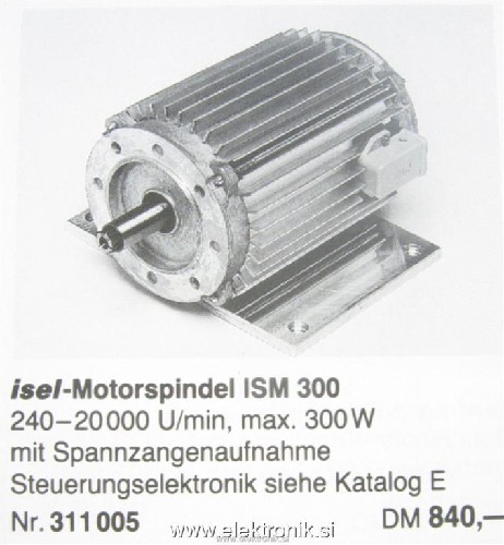

Prvi motor se uporablja na manjšem CNC stroju kot glavni motor za rezkanje, ki je bil prej namenjen za graviranje. Na njem ni nikakršne tablice s specifikacijami, tako da vse kar vem je da je moči 300w, max število vrtljajev je 20.000 obr/min ,delovna moč je 150W. Sedaj pa problem...ker se je iz originalnega frekvenčnika pred nedavnim pokadilo in je zadeva dokaj stara ( 1991 firma Isel) sem si sposodil frekvenčnik od siemensa 1,5kW. Motor se lepo zaganja in regulira, problem je le da se pri frekvenci 100Hz vrti s 8000 obr/min, kar je polovica tega kar bi jaz potreboval.Vem da kar je več od 100Hz, je lahko že škodljivo za motor. Zanima me kako se tak motor krmili in ali je mogoče grajen za večje frekvence pri katerih se bolje "počuti"? Sicer je na frekvenčnik enofazni priklop. Če kdo pozna take tipe motorja in ali je kdo imel podoben problem bi bil hvaležen za vsak odgovor

Za prvi motor bi bilo dobro vedeti koliko polen je in to pravilno nastaviti v frekvenčniku.

Prvi motor: Od kje ti informacija, da kar je nad 100Hz da je škodljivo? Mi šopamo obdelovalne motorje na 375Hz oz 400Hz oz 600Hz (prvi motor 20.000 rpm, 2 motor 24.000 rpm, 3 motor 36.000 rpm). Poslikaj motor, glede na to, da je Islov, ti lahko kako pomagam. Ponavadi so pa 2 polni motorji.

Tale slika je iz kataloga:

NacMan, se opravičujem, a si nisem mogel kaj, da bi ne poskusil kako izgleda, če tako sliko malo pripraviš za objavo.
Kot vidiš je 10x manjša in kvalitetnejša.
