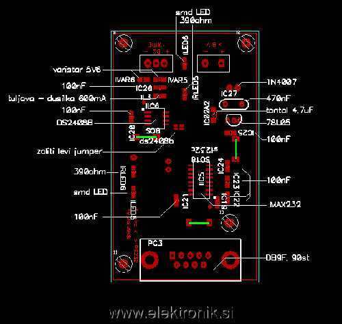

Vse za izdelavo tiskanega vezja in spajkanje SMD elementov
kosovnica:
  • MAX232 ali ekvivalent + kondenzatorji
  • DS2480B (1-wire to RS232 bridge) - klik
  • poljubno število temperaturnih senzorjev
  • PC računalnik z windowsi in COM portom (lahko usb adapter)
električna shema:
zaenkrat je ni...
kratek povzetek projekta:
V poplavi raznih (nezanesljivih) direktnih RS232 vmesnikov za 1-wire naprave sem se odločil izdelati najprej lastni most (bridge) s PIC mikrokontrolerjem (tukaj).
Ker sem imel probleme z dolgimi povezavami in timingi, sem naredil še drugo verzijo z "uradnim" čipom od maxim/dallas - DS2480B (datasheet) in novim softverom.
Samo vezje je zelo preprosto, vsebuje le level-translator (max232 ali ekvivalent) in DS2480B. Ter po želji napajalnik. Na vezju je predvidena tudi ESD in prenapetostna zaščita, če uporabljamo daljše vodnike do senzorjev.
Vse funkcije se izvajajo v softveru, ki pošilja ukaze vezju, to pa naprej senzorjem.

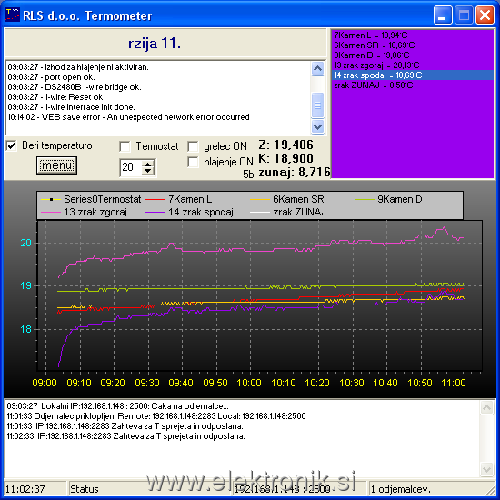

Vse nastavitve so v .INI datoteki in se jih lahko poljubno dodaja ali spreminja.
SW ima možnost grupiranja senzorjev, lokalnega shranjevanja ter tudi shranjevanja direktno na spletno stran v obliki, primerni za mobilni telefon - primer. Zaželjen je aktivni server ASP ali PHP, kjer se uporabi funkcija Include.
SW Termometer je tudi server, ki lahko ostalim aplikacijam v omrežju sporoča temperaturo. Protokol je TCP/IP. (opis protokola še sledi...)
V statusni vrstici (taskbar) izpisuje temperaturo notranjega in zunanjega zraka.

Program je doživel nekaj zanimivih in uporabnih sprememb.
Med njimi:
- možnost povečevanja okna
- poljubno poimenovanje vseh treh kategorij
- na novo spisana rutina za povprečenje in nastavljiva dolžina povprečenja
- dodani trije grafi, ki rišejo povprečja kategorij
- prikaz tudi datuma na X osi
- okno ima možnost maximiranja
- možnost korekcije offseta posameznega senzorja
- možnost skrivanja spodnjega log okna
- dodani alarmni nivoji. Ob prekoračitvi nivoja se stanje zapiše v fajl, ki ga lahko nek drug SW prebere in ukrepa.
- dodana funkcija za izračun višje resolucije pri senzorjih 1820 in 18S20 - potrebno še stestirati
Pa še marsikaj je popeglano, kar ni vidno navzven.
Aja, če kdo ne ve (nisem še nikjer napisal) - graf je možno zumirati in premikati (pri vseh verzijah) - z miško.
P.S.
bi se pa zelo priporočal, če dobim kakšen feedback. Kdo uporablja program in kako je zadovoljen z njim. Downloadov je bilo kar nekaj.
INI fajl lahko ostane isti (od prejšnje verzije). Le parkrat bo zatežil in dodal nove spremenljivke:

Če vključiš opcijo "Prikaži legendo grafov" vidiš seznam vseh grafov.
Eno so grafi direktno s senzorjev, drugo so grafi povprečij po grupah. Program podpira 3 grupe. Dolžino povprečenja lahko nastaviš v INIju.

Ker so serijski porti vedno bolj redki sem se odločil narediti USB/1-wire vmesnik ki bo kompatibilen z Aly-jevim programom.
V prilogi se nahajajo vse datoteke potrebne za izdelavo. Podloge za izdelavo vezja so dvojne (zrcaljene/nezrcaljene) važno je da se na izdelanem vezju normalno prebere tekst. V kosovnici sem za nekatere elemente tudi dopisal Farnell kode.
Zaščitni elementi na 1-wire liniji RV1, RV2 in IC3 na shemi niso vrisani. IC3 je na vezju SOT23/6, tja se lahko prispajka dvojna supresor dioda napisana v kosovnici.
Če kaj ni jasno pa vprašajte tukaj.

HTTP Enabled=1
HTML Title=Izpis temperatur
Trenutno pa iščem delujoči rutino za shranjevanje grafov v PNG format, da bo spletni strani dodana še slika.
Nazadnje urejal/a aly Tor Nov 17, 2009 4:32 pm; skupaj popravljeno 1 krat

Pri spremembi prikaza na oseh sem nekaj zeznil, in se ne skalira pravilno. Popravljeno.
Priponka brisana, ker je na voljo nova verzija.

Nova verzija softvera 17.2010.1.5
Spremembe:
- INI datoteko je potrebno preimenovati v "termometer.ini"
- popravljeno računanje negativnih temperatur višje ločljivosti pri DS1820 in DS18S20
- dodano iskanje vseh naprav na vodilu (da ni potrebno priklapljati senzorjev enega po enega)
- minimizacija programa v Tray
- en kup popravkov
Priponka brisana.
Priporočam se za feedback. Lahko na ZS.
Nazadnje urejal/a aly Čet Jan 07, 2010 5:33 pm; skupaj popravljeno 1 krat

Ne vem, če sem že kje napisal, ampak graf je interaktivni, z miško se ga lahko premika in povečuje.
Leva tipka in premik desno dol poveča v označeno okno.
Leva tipka in premik levo gor je zoom out.
Desna tipka "prime" graf in se ga lahko prestavlja.

Še malo novejša verzija 17.2010.01.08
Dodani izračuni tendence temperature (°C / minuto ali na uro).

glede tiskanine V2:
Pobesneli je napisal/a:
koliko so velike smd komponentne? in kaj naj iščem pod tisto tuljavo-dušilko 600mA. Kupoval bom prek farnella, zato bi rad vedel kaj točno moram iskat.
p.s. a mogoče veš kako se imenuje varistor pa angleško?
komponente so 0805, razen 2 kondijev, ki sta 1206 (opcijsko) in zaščitne diode.
Regulator je 5V DPAK: klik ali LDO (dražji) klik
Regulator se lahko tudi izpusti, če je na voljo stabilnih +5V (npr. potegnjeno iz računalnika).
Tuljavica, karkoli kar je 0805. Je samo zaščita pred motnjami iz 1-wire napajalne linije (=antena) klik
varistorji so za blokiranje konic na dolgih linijah zaradi indukcije. 5V6, 0805 - klik - glej za 0805. Lahko se uporabi tudi namenske diode - klik
spisek elementov:
priključna sponka 200 mils 2-pin
priključna sponka 200 mils 3-pin
D1 - dioda - po želji (1206 footprint)
C3 - 100-470nF 0805 (sicer je predviden 1206, pa nič zato)
REG1 - 78M05 DPAK - glej zgoraj
C1 - 1206 opcijsko poleg C2
C2, C4, C5 - 100-470nF 0805
RL1,2 - 400 ohm, za ledico
LED1,2 - LED (zelena) 0805 (1 = napajanje, 2 = aktivnost)
L1 - dušilka 0805 - glej zgoraj
VAR1,2 - varistor 5V6, 0805 glej zgoraj
IC1 - DS2480B (f. 9725326)
IC2 - katerikoli xx232xx čip v SO-16 (klik)
C6-10 - po datasheetu čipa, ponavadi 1uF, 0805 (klik)
CON1 - DB9, 90°, Ž (klik)
