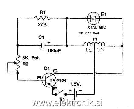

Lep pozdrav.
Zanima me kje bi lahko kupil transformator, ki je naveden v linku.
Link
Hvala.

PrispevekObjavljeno: Pon Avg 04, 2008 10:53 pm    Naslov sporočila:   Odgovori s citatom
Tak transformator sem si pred časom navil sam. V nekem monitorju sem odspajkal majhno dušilko, jo razvil, ter navil nazaj z lakirano žico, ki sem jo pobral v televizorjih, napajalnikih, ...
Paziti moraš na razmerje ovojev. Mislim, da sem v mojem primeru imel število ovojev primarja in sekundarja že podano. V tvojem primeru lahko naviješ primar, da ima upornost 80ohm z tanjšo žico, nato pa glede na število ovojev primarja izračunaš št. ovojev sekundarja. Le-tega navij z debelejšo žico.
edit: V enem starem Goldstar televizorju je bil podoben transformator prav za izhodno stopnjo zvočnika. Novejši tega nimajo več. Malce pobrskaj po starih tranzistorskih radijih, v vsakem je točno tak transformator, kot ga potrebuješ. Vprašanje je, če si radio pripravljen žrtvovati. Morda razstaviš kakega v slabem stanju.

PrispevekObjavljeno: Tor Avg 05, 2008 5:48 pm    Naslov sporočila:   Odgovori s citatom
O kakšni starosti govorimo?
Sem tudi jaz hotel to izdelati, ampak se je ustavilo pri trafotu.
Če prav razumem, je to neke vrste audio transformator.
Čemu sploh služi v tem vezju, če ena stran ni povezana?
lp Jure

PrispevekObjavljeno: Tor Avg 05, 2008 6:29 pm    Naslov sporočila:   Odgovori s citatom
Televizor je bil star približno 15 let.
Primerni radiji so žepni, ter starosti vsaj 20-30 let. Transistor radio
Delovanje vezja imaš opisano na zadnji strani načrta, ki ga je pripel infernal (sicer je v angleščini). Wink

PrispevekObjavljeno: Tor Avg 05, 2008 6:54 pm    Naslov sporočila:   Odgovori s citatom
Jule je napisal/a:
Kot induktivnost v oscilatorju. Čitaj tukaj!
