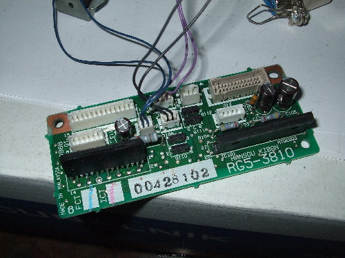

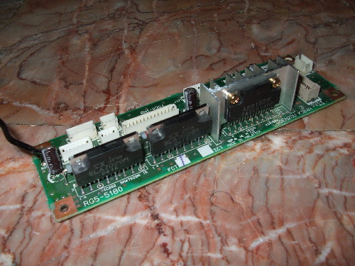

Torej razdrl sem tiskalnik HP4550, ki v svojem drobovju skriva kar 5koračnih motorjev, krmilita jih dva vezja z oznako RG5-3810 in RG5-5180 (Made in Malaysia) (?).
Problem je v tem, ker sem med razdiranjem "razkuplal" vse kable, po približno enem letu pa je jasno ušlo iz glave kam kakšen pelje Very Happy .
Ima morda kdo karkšnekoli izkušnje z oživljanjem česa podobnega?
Upal sem da jih bom lahko ponucal v kakšni aplikaciji, pa sem pri iskanju podatkov in datasheeta že skoraj popolnoma obupal.

Uporabi standardne driverje za stepper motorje. (L293 ali kaj podobnega).

Tu boš rabil še kakšen mikrokontroler zraven, poglej si tabelo vhodov http://pdf1.alldatasheet.co.kr/datasheet-pdf/view/38361/SANKEN/SLA7029.html

To mi je sicer jasno, saj je bilo vse skupaj krmiljeno iz glavne procesorske plošče, ki je sedaj nimam več.
Sicer pa hvala za link!

Hotel sem povedat da boš moral ti kakšen mikrokontroler sprogramirat če boš hotel motor poganjat z ukazi step, direction, clock ali z računalnika.

Vinkel, oznake čipovja se berejo na čipih, in ne na tiskaninah.
Dva imata oznako SLA 7029M, sta čisto standardna steper driverja 1,5A /46V, proizvajalca Allegro-Sanken.
Tukaj boš našel datashhet zanju. Za tretji čip na katerem je oznaka A2918SW, prav tako proizvajalca Allegro-Sanken, boš datasheet našel tukaj .
Čipuzeljnoma na drugi strani ploščice, žal ne morem prebrati oznake.
