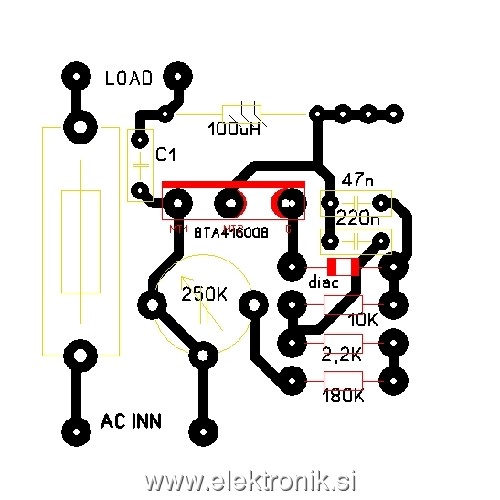

To shemo sem našel in narisal PCB. V originalu je notri BT-136 500, jaz imam pa samo BTA41 600 na razpolago. Ali bo o.k.?

ro-bi je napisal/a: |
BT-136 500, jaz imam pa samo BTA41 600 na razpolago. Ali bo o.k.? |
Poglej datasheete od obeh. Če ima enako ali večjo napetost je ok. Tok mora prenesti takšen, kot ga vleče ventilator krat 3 recimo - za zaščito pred konicami.

Napetost ni problem, tok pa moj prenese 40A, vent je pa 22W
Torej triaki delujejo vsi po enakem principu in so (če upoštevamo napetost in tok) vsi zamenljivi med sabo?

Načeloma ja, vendar pazi tudi na proženje...

Ja, proženje potrebuje tok v G. V splošnem, večji kot je tiristor, večji tok rabi.
Poskusi, pa boš videl. V najslabšem primeru ne bo delovalo
