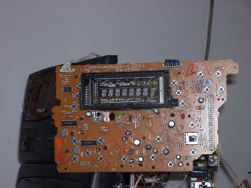

pri glasbenem stolpu PHILIPS FW360C mi je crknil glavni display, najprej sem mislil, da je šla samo osvetlitev, potem pa sem razdrl in videl da je ta displey v bistvu skurjen, saj se v levem zgornjem kotu vidi črno piko.
Kdo ve kakšna je to napaka, ali kdo kaj ve več o takih displayih?
Ali ima mogoče kdo tak display za prodat??

S temi displayi se sicer nisem preveč ukvarjal, samo črna pika ne pomeni nujno da je skurjen. Lahko je le tista snov ki veže kisik podobno kot pri elektronkah. Poglej če imaš napajalno napetost za display (okrog 40V je)

Ali ni to na sliki VFD (vacuum fluorescent display)? Črna pika lahko predstavlja točko kjer je bil display "pečaten".

Črna pika je "getter". V grobem je to reaktivna kovina, ki nase veže preostale molekule zraka po končanem vakumiranju elektronk. Tako tudi enostavno vidiš, če je elektronka poškodovana - ta getter se spremeni iz rjavkasto-srebrne barve v bel prah.
VFD je torej dober, verjetno manjka neka napajalna napetost. V sobi naredi popolno temo, ter poglej, če zelo tanke žičke, ki so napete po celotni dolžini displaya, žarijo. V tem primeru je grelec dober ter je problem v napajanju ali pa v kontrolerju.

V takem VFD displayu lahko skuriš edino grelne žičke. Jaz stavim na driver;)
ja v popolni temi je videti žarilne nitke in tude zelo malo ozadja (zaslona) iz desne strani je zaslon bolj viden proti levi pa zmiram manj, verjetno da je kje slab stik ali pa ni prisotna napetost

3,8V ima, saj mu grelec sveti - beri više.
