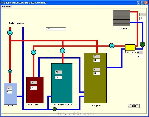

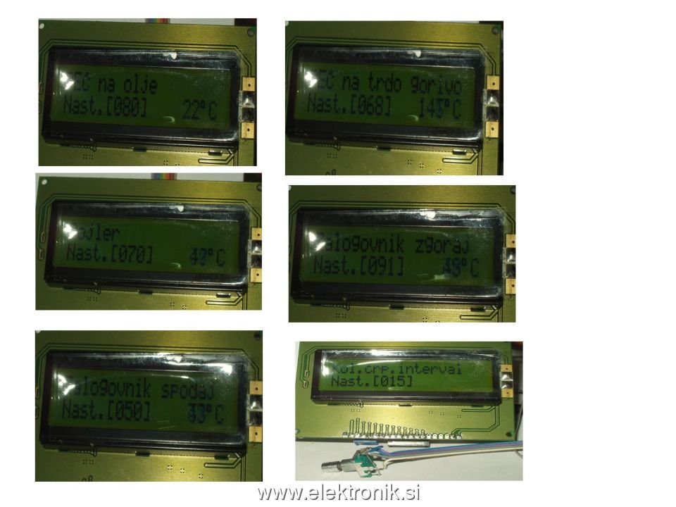

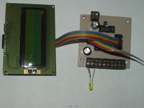

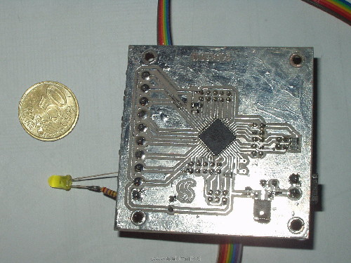

PrispevekObjavljeno: Pet Nov 19, 2010 4:07 pm    Naslov sporočila:   Odgovori s citatom
Če imaš čas in znanje gre tudi v samogradnji. Tole sem delal kolegu.
Največji problem običajno predstavja sam "hardware" ogrevanja. Še tako dobra regulacija ne bo delala dobro, če sam sistem ogrevanja ni dobro zasnovan.
