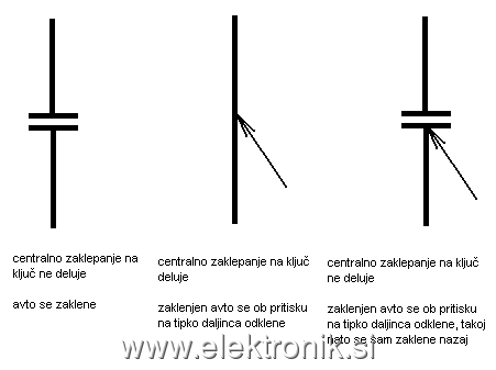

Na problem sem naletel pri iskanju kablov za zaklep/odklep (njabolj preprosto mi jih je bilo poiskat na starem (originalnem) modulu Uspelo mi je namreč najdt samo en kabel, ki reagira, namesto dveh, ki bi jih normalno potreboval za priklop po shemi, ki sem jo dobil ob nakupu novega modula DCZ.
Zadeva s tem enim kablom je taka - če je kabel spojen, centralno zaklepanje (s ključem) deluje normalno. Če je prekinjen, centralno s ključem ne deluje. Če je avto zaklenjen in na spojen kabel priklopim negativni signal iz modula za DCZ, se avto na pritisk tipke daljinca odklene (tako kot bi se moral). Iz tega bi sicer lahko sklepal, da je to kabel za odklepanje vozila. Vendar ni čist tako. Namreč če isti kabel prekinem, se avto takoj ZAKLENE! Če pa na prekinjen kabel povežem signal iz modula za DCZ, se avto ob pritisku na tipko daljinca sicer odklene, ampak se takoj za tem zaklene nazaj...
Če je zgornji tekst preveč nerazumljiv, prilagam še "skico", kako zadeva deluje(upam da je bolj razumljiva).
Ima kdo kakšno idejo, kako bi se dalo zadevo preprosto rešit, da bi delovala?

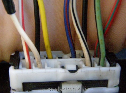

Kljub temu da sem vse žice enkrat že preveril, sem jih ravnokar še enkrat, tokrat tudi na konektorju, na katerem so vse žice, ki pridejo iz vrat. Še enkrat neuspešno, edina žica, ki reagira - ob stiku z maso se avto odklene, je zgoraj omenjena (bela na spodnji fotki).
Fotka konektorja iz original modula za DCZ. Alarm, ki sem ga odmontiral iz avta je bil na ta modul povezan s tremi žicami - bela žica je bila prekinjena in na vsako je bla prilotana svoja žica, ki je šla na alarm, poleg bele žice pa je bila v uporabi še rumena (ki pa tokrat pri meni ni reagirala niti na +, niti na maso).

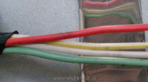

PrispevekObjavljeno: Sre Avg 20, 2008 6:46 pm    Naslov sporočila:   Odgovori s citatom
OK, jaz tega res ne razumem...
Sem podrl vrata in lociral žice od motorčka. Našel sem 4, nobena od njih ni +. Seveda sem spet preveril vse, rezultat je isti kot prej - bela žica reagira na maso (odklene), ob stiku s plusom pa na vseh odkuri varovalko... Rolling Eyes
Po rdeči žici ob odklepanju za kratek čas steče pozitivna napetost, po zeleni pa ob zaklepanju...
Kakšna ideja mogoče, preden vržem puško v koruzo in se odpeljem do avtoelektričarja?

po spominu zadeva deluje tako
0.5s negativni pulz na žico avto odklene
če pa to žico prekineš za 0.5 sekunde pa se zaklene
stestiraj Smile
LP Mare
