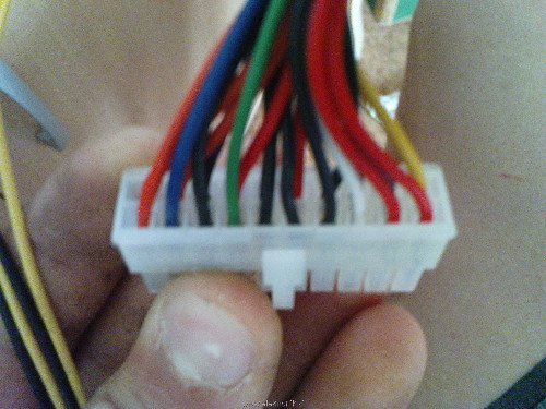

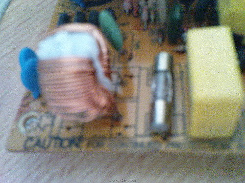

no pred enim letom mi je scvrlo napajalnik na kompu in po končanem pregledu [slovenščina je zame španska vas] ugotovil da je šla varovalka u franže zdej me pa zanima če bi lahk tisto varovalko zamenjal z normalno žico pa kok povezat kablovje da napajalnik deluje brez matične plošče?

varovalka se zamenja z varovalko istih vrednosti!!! jasno?!?

ja enako varovalko morš zamenjat, sicer bi z žico delal ampak se tega zaradi varnosti ponavadi ne dela. Žice moreš pa na eno od njih priključit pozitivno napetost, jz sem enkrat že to delu pa sem zdej pozabil kaj morš skupi povezat ampak ti navadno piše na nalepki na napajalniku, kaj je kakšna barva.

Da deluje brez matične plošče, poveži zeleno žico na črno.
Če je crknila varovalka je verjetno tudi kaj drugega odneslo.

Če bi na vsak način rad usposobil napajalnik in (misliš da) znaš delati varno, oz. ti je vseeno za lastno varnost, ali imaš sebe in hišo/stanovanje dobro zavarovano, potem beri dalje.
Pred posegom v napajalnik le tega izklopi iz vtičnice in počakaj par minut, da se kondenzatorji izpraznijo. V odprt in priklopljen napajalnik ne glej preveč od blizu.
Varovalke so vgrajene in običajno tudi pregorijo z razlogom.
Pred zamenjavo bi bilo dobro vedeti, zakaj je pregorela (preveri ostale komponente, predvsem 230V stran napajalnika).
Varovalko menjaš z enako, ali manjšo (v testne namene).
Cena ustrezne varovalke je zanemarljiva v primerjavi s škodo, ki bi lahko nastala pri ne-uporabi le te.
Napajalnik lahko vklopiš s povezavo PS_ON# na ground. Razpored priključkov lahko najdeš tudi tukaj.

Edit: Na barve žic se ne zanašat. Vedno preveri, če je dotična žica tudi na pravem mestu v konektorju.

Če crkne varovlaka, potem so 100% prebiti tranzistorji na primarju, preveri pa tudi greatz na vhodu in shotky diode na izhodu, če je katera prebita
Posebej pri switcherjih nikoli ne crkne varovalka kar tako brez pokvarjenih ostalih elementov
