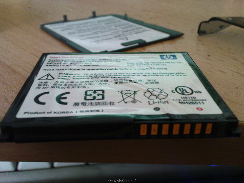

še slike:_

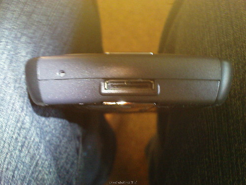

Kakšen je priključni konektor?

24pin je konektor za noter vklopit če se ne motim
še slika za lažjo predstavo:

Očitno si dlančnik dobil v smeteh!?
Za oživitev dlančnika imaš najmanj tri možnosti:
-kupiš podstavek za ta dlančnik,
-kupiš adapter iz tistega 24 pinskega konektorja na USB,
-odpreš dlančnik, prispajkaš dve žici na kontakte baterije in polneš preko teh žic seveda z omejitvijo toka,
-odpreš dlančnik in poiščeš na matični plošči USB priključek +5V, prispajkaš zopet dve žici in ga priključiš na 5V napajalnik.
-vzameš USB kabel, ga prerežeš, odstraniš izolacijo, odpreš dlančnik poiščeš USB priključek, prispajkaš štiri žice USB kabla na matično ploščo vtakneš USB konektor v računalnik in baterija (seveda, če je še dobra) se bo po določenem času napolnila, računalnik bi moral prepoznati dlančnik (WinXP in višje in naložen Activsynch). Kabel pa lahko tudi uporabiš kot varovalo, da dlančnika ne izgubiš (lahko ga privežeš za hlačni pas, okoli vratu.....).

baterijo [slovenščina je zame španska vas] pa včeraj polnil s 5V polnilcem od telefona in je verjetno zanič ker se je po 2min polnjenja napihnila

crayz43 je napisal/a:
Imaš srečo, da ti baterije ni razneslo Rolling Eyes
"Polnil" si jo z adapterjem od telefona, ki sploh ni polnilec, ampak samo napajalnik brez kakšne koli tokovne omejitve. Za to poskrbi vezje v telefonu.
Če hočeš, da ti dlančnik deluje, kupi novo baterijo in kabel (ali postajo) za polnjenje!
