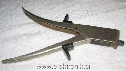

Spomnim se,da je bilo napisano na forum.Na kateri forum ne vem točno.In našel kako se vrta v kvadrat.

Ne,poseben sveder.Ročno pa je ta.

andrejj je napisal/a:
Kje se to dobi? Koliko je cena?

Drago! Kolikor se spomnim, so bile te zobate reči, ki jim ne vem slovenskega imena čez 100$ po komadu. Pogooglaj pod "square hole broach". Seveda dobiš orodja tudi za izdelavo lukenj drugih oblik, zvezde, šestkotnike...
Na koncu tu ostane tudi piljenje;)

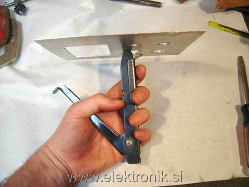

piroman je napisal/a:
7.90$ http://www.futurlec.com/Tools-Nibbling.shtml

Nisem pisal o tej ročni grickalici, temveč o orodju za izdelovanje kvadratnih lukenj. Tale na sliki je 140$.
