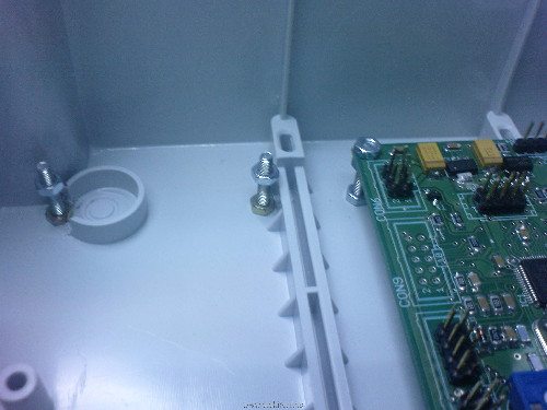

PrispevekObjavljeno: Ned Avg 31, 2008 1:48 pm    Naslov sporočila:   Odgovori s citatom
Uh, nikjer ne pridem pod 0.2€ Saj ne more biti res Evil or Very Mad
No ja... Evo cenovno ugodna, univerzalna rešitev....

PrispevekObjavljeno: Ned Avg 31, 2008 3:45 pm    Naslov sporočila:   Odgovori s citatom
SimonS je napisal/a:
Uh, nikjer ne pridem pod 0.20€ ...
Če rabiš M3 se dobijo pod 0,07€ ... klik
