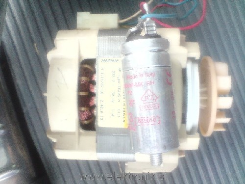

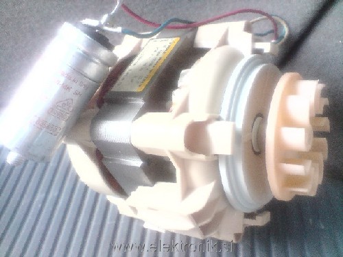

Mogoče kdo ve kje bi se dobil tak motor črpalke kot je na slikah?
Je od 4 leta starega pomivalnega stroja. Električno je stator (pomožno in glavno navitje) v redu. Prav tako kondenzator. Vendar ne doseže prave moči, da bi črpal vodo z dovolj velikim pritiskom. Najbrž je šla kratkostična kletka na rotorju.
 Velikost datoteke:  55.55 KB
 Velikost datoteke:  76.42 KB
 Velikost datoteke:  74.11 KB

Si kondenzator menjal?

Seveda.

Je mogoče semering "zmatran" in se zaradi tega počasnejše vrti? Sem imel tak problem na pralnem stroju. Po menjavi semeringa (cca 900sit) pumpa še danes dela. Smile

Na prvi pogled podobna črpalka se nahaja tudi v (starejših) pomivalnih strojih od Gorenja. Bom popoldne pogledal doma ...
Predlagam da se s črpalko oglasiš v Gorenjevem servisu in skupaj pogledate če je katera enaka.

Semering je BP ker se rotor z roko zavrti čisto zlahka. Nima navadnega semeringa ampak teflonski ploščici, ki jih skupaj tišči vzmet.
Drugače pa lastnik to tudi sam intenzivno išče po raznih servisih.

Zadeva urejena. Našel se je nov motor, ki bi stal 180€ ... zato se je raje nabavil nov pomivalec za 300€. Smile
