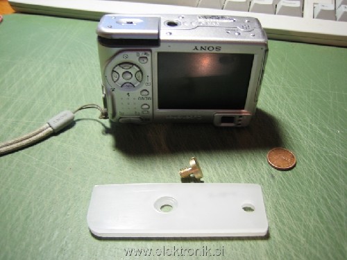

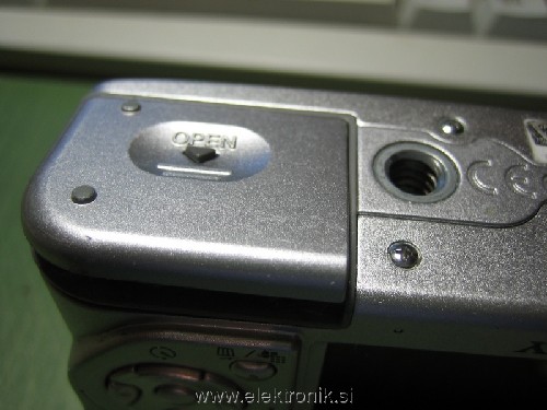

Ker so se mi je na fotoaparatu zlomili zatiči pokrovčka akumulatorjev, sem moral zadevo nekako sanirati.
Zatečeno stanje. Pokrovček se ne da zapreti!
 Velikost datoteke:  163.71 KB

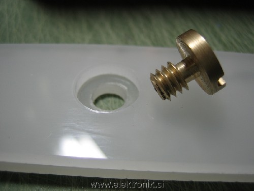

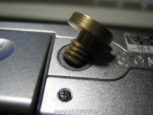

Ker je na dnu aparata luknja za stativ, je bilo potrebno postružiti ustrezen vijak.
 Velikost datoteke:  181.36 KB
Na laserju sem še izrezal nov "pokrov - stojalo" iz pleksija.
 Velikost datoteke:  158.4 KB

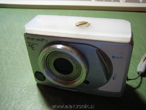

Bo pasalo skupaj?
 Velikost datoteke:  102.02 KB
Seveda paše, pa še trdno stoji na podlagi za samoportrete!
 Velikost datoteke:  135.69 KB

Vijak je od kakšnega stativa ali je custom made.
sprašujem ker me zanima kakšen navoj je

PrispevekObjavljeno: Sob Jun 13, 2009 11:54 pm    Naslov sporočila:   Odgovori s citatom
Za foto in video opremo se uporabljajo 1/4" navoji.

PrispevekObjavljeno: Ned Jun 14, 2009 2:16 pm    Naslov sporočila:   Odgovori s citatom
StricGeza je napisal/a:
Vijak sem dal postružit kar sosedu, sam sem ga kasneje samo pobrusil, da se je skril v podstavek. So pa povedali predhodniki, kakšen navoj ima.
