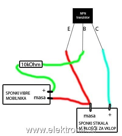

naslov: Vklop PC-ja s pomočjo mobilnega telefona
kategorija: računalništvo/elektronika
težavnost: 1
tehnologija: 2
potrebno predznanje: 1
predviden čas za izdelavo: 30 min
kratek opis: Zelo preprost projekt. Rabimo samo dve komponenti. In sicer kakersenkoli NPN tranzistor in 10kOhm upor. "+" sponko vibre na mobilniku vezemo preko upora na bazo (B) tranzistorja. "+" pin na maticni plosci (kjer je prikljuceno stikalo za vzig) vezemo na kolektor (C) tranzistorja. Ostaneta se dve sponki, in sicer obe "masi" (drugi pin na maticni plosci in druga sponka na vibri mobilca). Obe vezemo na emiter (E) tranzistorja. In to je to. Kupimo se predplacniski paket (da samo mi vemo tel stevilko) in vse je pripravljeno za vklop PCja od kjerkoli.
POZOR: Uporabiti moramo mobilni telefon, pri katerem dela vibra tudi ko je priklopljen na polnilec. Ce ne, namesto sponk vibre uporabimo sponke tweeterja.
kosovnica:
- upor (R) 10k Ohm
- NPN tranzistor
V priponki dodajam se sliko vezave.
