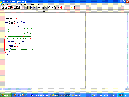

Pozdravljeni
V aplikaciji berem temperature 5-tih senzorjev DS1820
V primeru nebranja ID senzorja bi rad dobil podatek o tem iz podatka ERR.
Če iz aplikacije odstranim vsej 5 senzorjev, dobim podatek ERR=1, če pa imam priklopljen samo en senzor je pa ERR podatek za vse senzorje- Seer=0.
Podatke bi rad zajemal v spremenjivki Serr(5) za vsak senzor posebej, vendar mi to nikakor ne uspeva.
Prosim za kak namig - rešitev tega problema
V prilogi je trenutno uporabljen način zajemanja ERR podatka, ki se odvija vsako minuto.
Hvala
LP, stursc

PrispevekObjavljeno: Ned Sep 07, 2008 1:54 pm    Naslov sporočila:   Odgovori s citatom
Predvidevam, da dobiš podatek ERR iz ukaza "RESET one wire bus".
Ta ukaz se izvede na začetku vsakega paketa, še preden senzorje kličeš po IDjih.
Če je na vodilu vsaj en senzor, se na reset odzove z "0". Če je na vodilu več senzorjev, se odzovejo vsi z "0".
Tako da tega ne moreš uporabiti za identificiranje dotičnega senzorja.
Če senzor je in če deluje pravilno, ugotoviš tako, da pošlješ reset, pošlješ ID in prebereš Scratchpad in preračunaš CRC. Če se ujema, potem je s senzorjem in komunikacijo vse ok. Enako za vsakega.

PrispevekObjavljeno: Pon Sep 08, 2008 9:10 am    Naslov sporočila:   Odgovori s citatom
Pozdrav
@aly :Če senzor je in če deluje pravilno, ugotoviš tako, da pošlješ reset, pošlješ ID in prebereš Scratchpad in preračunaš CRC. Če se ujema, potem je s senzorjem in komunikacijo vse ok.
To je verjetno tudi najboljša rešitev le izvedba se mi nikakor "ne posveti"
Sedaj sem v ta namen uporabljal ukaz "če je temperatura 0 (nič)" kot simulacijo nedelovanja senzorja, ker pa nekatere koristim kot protizmrzovalno zaščito, kjer naj bi bila uporabna temperatura 0 (nič).
Ni mi jasno kako prebrati ID posameznega senzorja, če je na 1wire priključenih več senzorje. Če obstoja ta rešitev potem bi tudi moja rešitev bila preprosta.
ID posameznega senzorja hranim v eepromu in jih vnašam tako, da je pri vnosu ID-ja priklopljen le dotični.
@Silvo:Okvaro ali prisotnost dotičnega senzorja za katerega poznamo ID pa lahko preverimo le z branjem CRC-ja.
Kako to izvesti ?? bolj po "kmečko", da bom razumel

Highlag
Prispevkov: 4034
Aktiv.: 17.03
Kraj: Črnuče
PrispevekObjavljeno: Pon Sep 08, 2008 9:34 am    Naslov sporočila:   Odgovori s citatom
Sam sem najprej napisal programček, ki je na LCD-ju izpisal kodo posameznega senzorja, ko je le ta samostojno priključen.
Potem sem te kode uporabil v programu.
Drugače se to verjetno ne da narediti, ker če narediš poizvedbo, ko so priključeni vsi senzorji, odgovorijo vsi hkrati in ni možno razbrati kod posameznih senzorjev.

Serijske številke (naslove) posameznih senzorjev se da prebrati (poglej v pdf od senzorja). Problem, je v tem, da dobiš seznam serijskih številk, ne veš pa kateri je kje. Potrebuješ še eno tabelo, v kateri so serijske številke in imena lokacij senzorjev. Uporabo po vrsti, kakor jih najdeš z algoritmom iskanja odsvetujem, ker se v primeru menjave enega senzorja vrstni red spremeni.
Aktiv.: 39.71
PrispevekObjavljeno: Pon Sep 08, 2008 1:29 pm    Naslov sporočila:   Odgovori s citatom
stursc je napisal/a:
Ne bo šlo. Če se senzorja ne javi, potem prebereš vrednost FFFFh, kar ti da vrednost -1 ali -0.5 ali -0.25, odvisno kako bereš.
Če bi prebral datasheet, bi vedel, da obstaja funkcija Search. Ki pa je dokaj zahtevna in je ne priporočam, dokler ti ne deluje vse 100%. S to iterativno funkcijo poiščeš vse zadeve na 1-wire vodilu, ne samo senzorjev.

PrispevekObjavljeno: Pon Sep 08, 2008 2:09 pm    Naslov sporočila:   Odgovori s citatom
Hvala aly !
Ostajam pri dosedanji zaščiti,kako stopinjo višje, pa bo !
@robika :Žal ne morem te kode uporabno pretvorit za AVR-je, pa sem poskušal vse živo
Vsekakor boš moral AVR-ju povedat kaj bo kateri pin - AOUTPUT ali INPUT
potem bi pa znalo delovati, saj ti že sam prevajalnik pove, da nekaj ne štima !
LP, stursc
