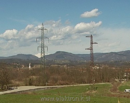

Za prenos se po večini uporablja 400 kV in 110 kV (to ima čez ELES). Od 110/20 kV ali 110/10 kV transformatorja pa imajo čez distributerji. Pred priključkom v tvojo hišo je še distribucijski transformator iz 20/0.4 kV ali 10/0.4 kV ali 3/0.4 kV. Torej v hišo dobiš 400 V medfazne ali 230 V fazne napetosti.
Dvosistemski daljnovod ima, kot že ime pove, dva sistema. Torej za vsako fazo posebej sta dva ločena voda. Posledično se lahko prenaša dvojna moč.

Na levi je steber za dvosistemski daljnovod na desni pa za enosistemski.

Dvosistemski daljnovod je torej daljnovod z 6+1 (zaščitna ali kaj že je tista zgornja?) žicami, medtem ko je enosistemski daljnovod s 3 ali 3+1 žicami? Drži ta groba vidna razlika?
Ja 7. oz 4. žica je strelovodna vrv, narejena iz jekla (Fe), ostale so iz jekla (na sredini) in aluminija (okrog jekla) (Al/fe) preseka od 35 , 70 mm na 20kV do 120,240 ali več na višjih napetostih. V strelovodno vrv je lahko integriran tudi optično vlakno.
