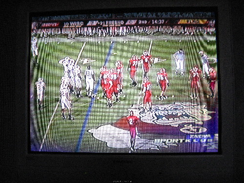

pozdravljeni!
imamo televizijo ki je pravkar prišla iz servisa ( garancija še ). ko sem televizijo priklopil so se takoj pojavile barvne lise ob robeh ekrana, sedaj po dveh tednih še vedno niso izginile. koliko sem prebral po internetu bi naj bilo to od magnetnega polja ( zvočnikov...) vendar jih nimam blizu ekrana. so imeli na servisu kaj poleg danega? kako se to lahko odpravi?
v pripoki je slika slike tv-ja

Čez noč imej TV ugasnjeno na stikalo, ne le v stand-by. Lahko tudi iztakneš kabel iz vtičnice.
Če po dveh takih izklopih ne bo čisto nič bolje, je tvoj TV najbrž doživel tršji pristanek na tla...

po izklopu stikala, izklopu kabla iz vtičnice ni nič bolje Confused je še kaka rešitev ali tv peljati nazaj ( da opet nekaj spocajo) btw televizija pri meni ni doživela padca.

Izklopljen mora biti par ur, da se PTK ohladi.
Koliko časa si imel ti izklopljenega?

premalo Very Happy
bom pustil čez noč izkloplenega pa bom videl kak bo.

Nič ne čakaj, pelji takoj nazaj na servis. Tvoja napaka nima nobene zveze z demagnetizacijo.

Pa saj ni naredil nobene napake, le površno je prebral moj nasvet.
Je pa tudi res, da se da tudi doma nevede krasno namagnetit ekran, tako da ga sam TV ne zmore odpravit. Sicer moraš imeti pri tem kar precej "sreče", ampak se da. In to ravno pri priklopu, pa brez uporabe magnetov.
Poleg tega so barvni CRTji občutljivi že na zemeljsko magnetno polje.
Ne verjameš?
Med delovanjem obrni TV za kakih 90° levo ali desno in poročaj...

Saj verjamem,imam homemade demagnetizator, demagnetiziral sem najnanj 100 Tevejev, ampak mislim da tu ne gre za napako pri demagnetiziranju. Vseeno so te lise prehude.

Lahko tudi, da je bil neučakan in je prižgal premražen TV, pa je PTK šel rakcom žvižgat.
Ali pa mu je uspelo tisto "nesrečo" naredit, če je kabel v vtičnico tlačil pri vklopljenem stikalu...
Naj pove, če je sploh kaka sprememba po eni terapiji, da ne filozofiramo brez veze.

Obe varianti sta možni, jaz mu svetujem servis ker omenja garancijo. Glede filozofiranja pa imaš popolnoma prav.

Čisto možno,da so mu v servisu pozabili priključit degauss špulo.Tudi meni se je to že zgodilo Embarassed .Včasih je kabel zelo kratek in ko izvlečeš šasijo,ga pač odklopiš.

moja napaka nikakor nemore bit, saj so se lise pojavile takoj ko se je tv pripeljal iz servisa, sem mislil da malo počakam mogoče pa bodo izginile, pa vendarle niso, tako da tv gre absolutno nazaj na servis.

Ko sem imel zvočnike blizu TVja, sem imel točno tak pojav (seveda brez črt, ki so nastale zaradi fotografiranja- prekratkega časa osvetlitve).
So pa barvne lise izginile takoj, ko sem zvočnike umaknil.
