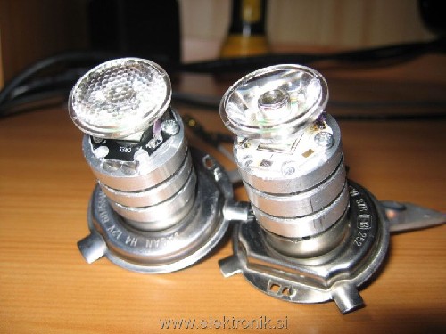

za primerjavo
original luč (leva) je 35w /12v
Pa sveti z 1x cree ledico bolje
LP Mare

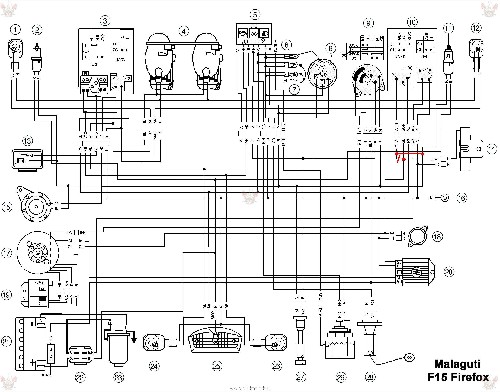

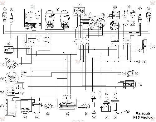

Rabil bi nekaj pomoči pri obrazložitvi vezave skuterja.
Shema je v priponki.

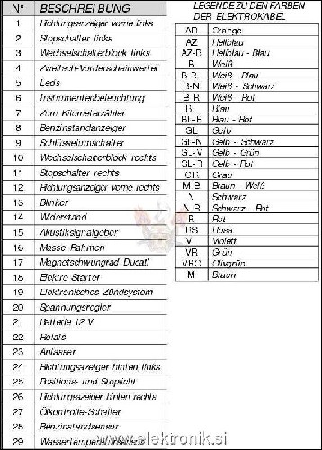

1. Čemu služi upor (Widerstand) označen s številko 14? Kakor sem razbral naj bi obremenil alternator (17) ko luči niso vklopljene. Čemu je to dobro?
2. Kako deluje regulator (20)? N je masa, M je vhod iz alternatorja, [slovenščina je zame španska vas]-R je priklopljen na akumulator, kaj pa je GL (napajanje za luči), kakšno obliko napetosti daje?
Toliko zaenkrat.
Že vnaprej hvala za pomoč! Smile

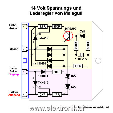

Našel sem še shemo regulatorja.
Prosil bi, da nekdo obrazloži kakšna napetost se pojavi na izhodu Licht-anker.
Alternator ima tri priključke, eden je vezan na regulator (Lade-Anker), drugi prav tako na regulator (Licht-Anker), tretji pa preko ključa na maso, in je priklopljen na maso, ko je motor ugasnjen.
Kaj še tukaj počne element, označen z 18? V legendi piše "Elektro-Starter", ampak na shemi je že en "Anlasser", številka 23 in je vezan nekako bolj primerno za zaganjalnik.

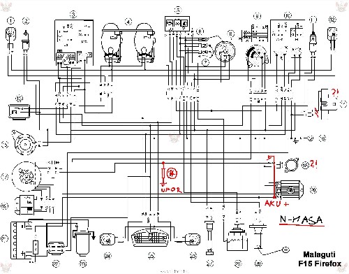

Zadnja ugotovitev:
Luči so napajane z izmenično napetostjo ... Confused Za LED bo torej potrebna predelava.
V priponki je možna predelava. Zakaj je pomemben upor 14 ter element 18?
Sedaj pa prosim pomoč! Ali bi shema delovala?

PrispevekObjavljeno: Sob Nov 29, 2008 7:18 pm    Naslov sporočila:   Odgovori s citatom

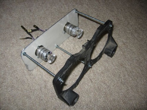

Sem kar šel v predelavo, tole je trenutna verzija.
Bremenski upor je vezan direktno na alternator, na stikalo za luči pa sem priklopil plus od akumulatorja (kar iz najbližjega elementa - zavorno stikalo).

Kakšen kot imajo leče?
lp Jure

Zdravo!
Ene so 25°, druge pa 45° honeycomb, tako da malo razpršijo svetlobo. Plan je bil da bi imel dolge/kratke luči, ampak ne bo šlo ker ima skuter samo enojno stikalo za luči.
