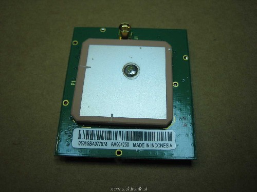

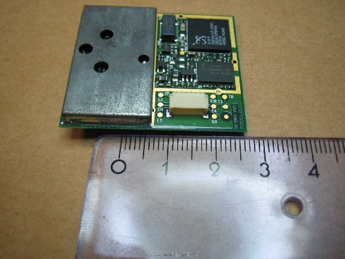

Rad bi se malo poigral z GPS modulom (Navman - jupiter 110), katerega sem kupil na ebay-u. Za komunikacijo ima zelo majhen konektor J S T, katerega pa nikakor ne najdem v naših trgovinah. Ima mogoče kdo kakšnega v predalu?
p.s.
Tip konektorja mi črkovalnik na forumu ne izpiše, zato sem med črke vsilil presledke!

Še s spodnje strani
 Velikost datoteke:  116.18 KB

Pa še iskani konektor
 Ime datoteke:  konektor1.jpg
 Velikost datoteke:  19.11 KB

Firma je tale. Konektor je 2x6 pinov, kakšen raster?
LP, Peter

Tole sem že videl, vendar 1 kos naročevat iz tujine pač ne gre. Nekaj čaram s podobnimi, ki jih imam v predalu. Mogoče bo kaj ratalo. Sprašujem na splošno, če bi ga kdo imel. Konektor je 1x6 pinov.

Daj povej raster, tako lažje preverim(o) zaloge. Kot se vidi na sliki imaš ob konektorju tudi PAD-e, ki so morda povezani na konektor?

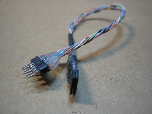

Razmak je točno 1 mm (no nekje tam, saj je tako majhno, sam pa že imam malo problemov z očmi, tako da si že moram pomagati z raznimi napravami - beri očala, lupe ...) Sad
Sem pa na hitro naredil en adapter. Zaenkrat stik je!
Home made konektor.

Kako pa je narejen ta konektor če ni skrivnost?

Preizkusil sem veliko vrst konektorjev, pa je eden pasal po razporeditvi pinov, čeprav jih je imel nekaj več. Sem vzel skalpel v roke, pa ga oklestil odvečnih pinov in plastike. Wink Če ga nebi našel in priredil, bi obstoječega odlotal in zalotal direkt žičke. Če ne najdeš, zalotaj žičke.

Japonski konektorji. Mr. Green
Dobavljivo pri farnellu:
http://si.farnell.com/1679112
tole je samo platika, potem boš potreboval še nastavke za na žičke, katere potisneš v to plastiko:
http://si.farnell.com/1679142
ali pa kupiš že skrimpane 150mm žičke:
http://si.farnell.com/1679139
