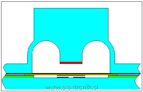

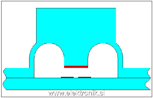

Evo, še tukaj
Sicer ni PC, tudi priklopi se ne na PC, je pa uporabljena reciklirana tipkovnica za PC.
Problem:
Gumijasta tipkovnica v napravi iz prejšnjega tisočletja (1989) je odpovedala poslušnost, tipke zgrabijo samo, če jih pretepaš ali pa zmoliš nekaj molitvic, slej ko prej postanejo neprimerne za mladino. Takšne tipkovnice vsi zelo dobro poznamo, saj je po internetu milijon receptov za popravilo. Tipkovnica, kot rezervni del se še celo dobi, ampak stane 130€.
Ideja:
Ker večina receptov ne deluje, beri mazanje z grafitom, lepljenje drugih kontaktov, prevodno lepilo …., sem si rekel, da poskusim nekaj, pri čemer ne bom poškodoval gume ali karkoli drugega, če bo potrebno zadevo spraviti v originalno stanje.
Če kontakti delujejo v folijsko tipkovnici od PC-ja, morajo delovati tudi tukaj. Pa poskusimo.
Original
 Velikost datoteke:  28.68 KB
Ideja in realizacija
 Velikost datoteke:  34.17 KB
