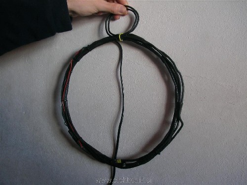

Jaz sem medtem 2x prelisičil cigane in enkrat razmagnetil ekran televizorja.
Orodje je vidno v priloženi sliki.

matic_scetinec
Če imaš televizor prižgan z nekim testnim signalom in pričneš z razmagnetenjem se ti bo začela slika na ekranu 'zvijati'. Najprej razmagnetilno tuljavo popolnoma približaš ekranu. Potem se pa z kroženjem oddaljuješ od ekrana, dokler tuljava ne preneha vplivati na ekran. Moja razmagnetilna tuljava izgubi vpliv na ekran pri razdalji cca 1.5 metra.
