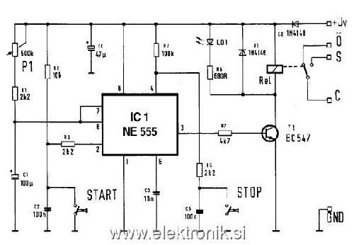

potrebujem en časovni rele za časove od nekaj mili sekund pa tja do 10 sekund
se pravi mora imeti tranzistorske izhode preklapljati pa morajo napetost cca. 10V
in nekaj mA.
pa se nekaj BREZ PROGRAMIRANJA! Nisem vešč temu
hvala

Recimo 4541
Mc14541.pdf

300ms do 100s

Ali lahko dobim malo vec podatkov o temu vezju in shemo vezja za 4541

Izbral sem drugo rešitev: conrad
naročil sem kar kit komplet timerja
