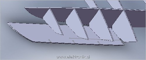

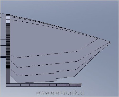

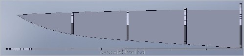

Tudi sam se malo ukvarjam z solidworksom. Ampak tale tvoja želja je kar težka.
Verjetno se stranice ne da napeti na ogrodje, ampak jo boš moral risat že primerno zaobljeno, kar pa ni enostavno. Povprašaj še na strojnistvo.com tam so pa kar asi iz tega področja in ti bodo pametno svetovali.

Nekaj dela je da poklikaš ogljišča in čez narišeš krivulje. Ko imaš krivulje narisane jih samo izbereš in izbereš surface. Če ne gre kot mora narišeš še kakšno črto za meje. Po potrebi potem te površine med seboj. "potrimaš", da dobiš željeno obliko. Ko je oblika Všečna dodaš še debelino z extrude.

Solidvorksa ne poznam, ampak v proengineerju imaš ukaz Blend, kjer ti poveže prereze (tvoja rebra), potem pa samo še določiš debelino in imaš zadevo (plašč) narejeno. Najbrž je v solidvorksu neka podobna funkcija, poskusi na www.strojnistvo.com.
Napenjanje in razgrnjenje v ravnino pa mislim da ne bo šlo, razen za enostavne primere, ker večino stvari ne moreš razgrnit v ravnino, kot je to npr. v primeru zemljevida zemlje, kjer se zaradi tega vedno pojavijo napake.
