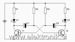

Ja vem da bom zastavil zelo neumno vprašanje sam tega pa nisem njikjer našel.
Kako bi sestavil čimpreprostejšo shemo ki bi omogočala da utripata 2 led diodi binarno (mensedi da se tako reče želim tako kot je tu: http://nl.youtube.com/watch?v=6Hk-5OmkfvQ )
Hvala d'oh!

Tukaj
 Velikost datoteke:  7.48 KB
 Pogledana:  11100 krat
Janez Menart

PrispevekObjavljeno: Tor Sep 02, 2008 10:18 pm    Naslov sporočila:   Odgovori s citatom
Emm... Najprej hvala sam... kje je pa kosovnica?
Bi opozoril da sem velik začetnik

PrispevekObjavljeno: Tor Sep 02, 2008 11:53 pm    Naslov sporočila:   Odgovori s citatom
o bog no.. zunanja dva upora sta predupora za ledike; torej če bo priklopljeno vse skupaj na 5V, daj okoli 470ohma, notranja dva pa omejita tok na tranzistor; cirka 10kohma+. Kondenzatorja po želji, kakšno hitrost pač rabiš (1uF elco pa tja do 47uF). Ledice pa karkoršne koli? Tranzistor uporabi BC547.
Ok, razumemo da si začetnik, toda postavi normalni naslov teme?

PrispevekObjavljeno: Sre Sep 03, 2008 2:34 pm    Naslov sporočila:   Odgovori s citatom
Ok, ti bom pomaga,l temu vezju se reče Astabilni multivibrator, tako da veš kje iskati!

PrispevekObjavljeno: Sre Sep 03, 2008 5:41 pm    Naslov sporočila:   Odgovori s citatom
vezje sestaviti zna vsak.
Razumeti delovanje je nekaj več.
Če razumeš delovanje vezja, iščeš po načrtih in forumih le še ideje, drugače pa si sam svoj konstruktor.
Če se nameravaš z elektroniko ukvarjati več kot le ob koncu leta za osvetlitev jaslic in jelk, začni z vezji, ki se dajo programirati, pa če tudi gre samo za dve utripajoči lučki.
Jaz tega še ne znam, zato lahko utripanje lučk na spodnji shemi spreminjaš le tako, da spreminjaš vrednosti C in R2.

PrispevekObjavljeno: Sre Sep 03, 2008 6:10 pm    Naslov sporočila:   Odgovori s citatom
Najlažje je da uporabiš CD4047 (astabilni multivibrator) ker ima tri izhode in ker frekvenco enostavno nastavljaš z razmerjem upora in kondenzatorja je po mojem najlažje zate. Malo si pogooglaj "cd4047 datasheet" in najdi v tem datasheetu free running astable kako zvežeš vse nogice (na minus: 7,8,9,12 na plus: 4,5,6,14) na 1.pin daš eno sponko kondenzatorja na 2.pin daš eno sponko upora (ali trimerja) na 3.pin pa daš oba skupaj.
Kosovnica... CD4047, upor (trimer), kondenzator.
